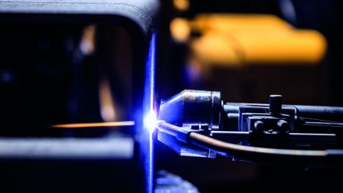

Avec la modification du process TIG ArcTig, Fronius a produit une innovation pour le soudage d'assemblage mécanique répondant à ces exigences. Grâce à la torche de soudage spéciale, le process ArcTig permet de diriger l'arc électrique TIG de manière encore plus ciblée et d'augmenter fortement sa densité d'énergie.
Ainsi, les utilisateurs peuvent souder des tôles et des tubes hautement alliés mesurant jusqu'à dix millimètres d'épaisseur sans avoir à préparer la soudure, beaucoup plus rapidement et dans une qualité exceptionnelle.

La principale nouveauté est la torche de soudage optimisée avec un système de tension des électrodes garantissant un refroidissement des électrodes jusqu'à la pointe. Cela améliore la résistance totale et entraîne une tension à l'arc très importante. L'émission d'électrons s'effectue ensuite sur une petite zone et avec une densité énorme.
L'arc électrique est ainsi plus fin et plus focalisé, et l'utilisateur obtient une excellente qualité de soudure. Avantage supplémentaire : le refroidissement évite la surchauffe des électrodes pendant le soudage.

Image 1 : le process de soudage TIG ArcTig de Fronius garantit des vitesses de soudage élevées et une excellente qualité de soudure.
