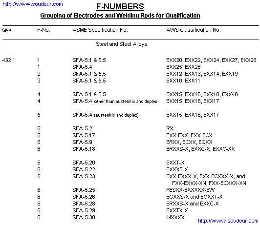

Selon la section IX de l'ASME (code américain), les groupes de métaux d'apport sont définis dans le chapitre QW-432 et le tableau QW-432 afin de simplifier la définition des équivalences des qualifications de modes opératoires de soudage et des qualifications de soudeurs.
1 - Définition du F-Numbers
Le F Numbers permet de classer les matériaux d'apport selon la normalisation des produits d'apport de soudage définie par le code ASME section II part C.
Dans le tableau QW-432, chaque type de métaux d'apport est classé par le numéro de spécification américaine et le F Number.

3 - Exemple de tableau récapitulatif QW 432.1 des Ferrous F-Numbers (Aciers)

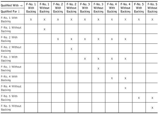

La règle d'application de la validité d'une qualification de mode opératoire de soudage selon QW-404.4 est qu'un changement d'un F-Number dans QW-432 est interdit.
La règle d'application de la validité d'une qualification de soudeur selon QW-433 est qu'un changement d'un F-Number est toléré selon les critères du tableau QW-433 ci-dessous.
