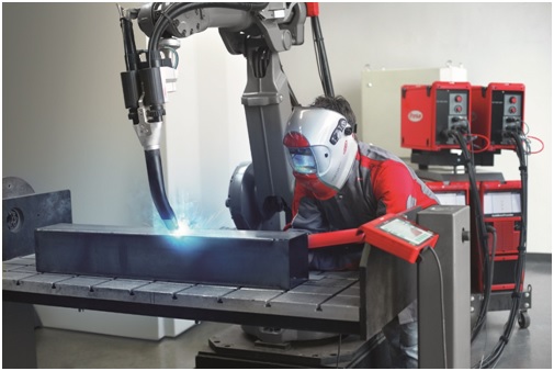

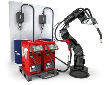

1° : Le système CMT Twincomposé de deux sources CMT, dévidoirs, torches, qui se rejoignent dans un seul col de cygne.

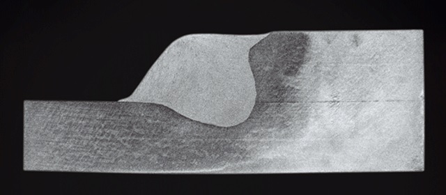

2° : Exemple d’un cordon à clin : vitesse de soudage de 3,6m/min, position de soudage en PB.

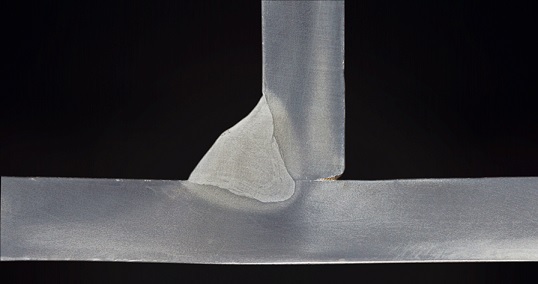

3° : Soudure d'angle acier (a6) : vitesse de soudage 66 cm/min, position de soudage : PB.

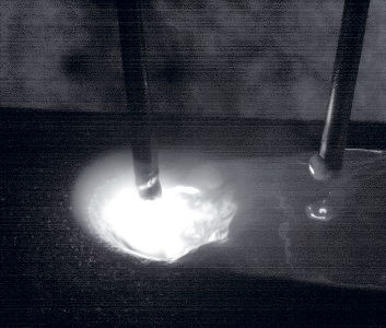

4° : Vue rapprochée d’un bain de fusion en CMT Twin : l’arc Leader (gauche) permet la pénétration, tandis que l’arc Trailer (droite) assure le remplissage avec peu d’énergie.
