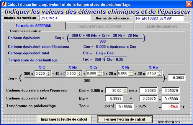

La méthode pour déterminer la température de préchauffage est le calcul du carbone équivalent, qui se base sur la composition chimique du métal de base.
Ceq = % C + % Mn/6 + (% Cr + % Mo + % V)/5 + (% Ni + % Cu)/15
Plus le Ceq est élevé, plus haute sera nécessaire la température de préchauffage.
Un autre facteur pour la détermination de la température de préchauffage est l'épaisseur ainsi que les dimensions de la pièce. La température de préchauffage augmente avec l'épaisseur et les dimensions de la pièce.

3 - Formule de SEFERIAN pour la température de préchauffage
