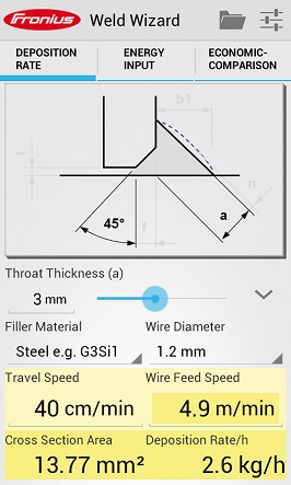

Avec le logiciel, la vitesse de dépôt peut être calculée sur la base de quelques données seulement, et l'énergie linéaire peut être calculée sur la base de paramètres de soudage interpolés, le tout de manière rapide et précise.
Le logiciel prend aussi en compte les sources de courant de base et les process de soudage disponibles et avertit l'utilisateur lorsqu'il dépasse les spécifications définies pour la source de courant.
L'utilisateur de Weld Wizard n'a plus besoin d'un accès à la source de courant ou d'une approche fastidieuse à tâtons pour trouver les bons paramètres.
Le calcul de la vitesse d'avance du fil, de la surface de la soudure et de la vitesse de dépôt se fait sur la base des paramètres indiqués par l'utilisateur en fonction de la tâche de soudage personnelle (type des soudure, diamètre de bobine, vitesse de soudage, dimension 'a', matériau d'apport, etc.).

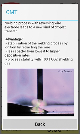

Dans un second temps, les valeurs indicatives pour le courant et la tension ainsi que celles pour l'énergie linéaire peuvent être calculées après avoir renseigné le type d'arc électrique et/ou le process de soudage souhaité ainsi que la position de soudage. Pour ce faire, l'utilisateur est aidé d'un graphique avec les positions de soudage disponibles et de vidéos qui montrent les arcs électriques et le détachement de la goutte au ralenti.
