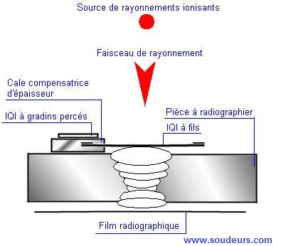

Pas de filtre antérieur à l'avant de la pochette.
Blocage de 2 mm à l'arrière de la pochette avec un B à l'arrière du blocage pour vérifier l'efficacité.
5 - 6 - L'indicateur de qualité d'image
L'indicateur de qualité d'image selon NF EN 462-1 est à fil
Utiliser le W10FE en placant le cinquième fil W14 diamètre 0,16 mm dans l'axe du tube sur la soudure.
5 - 6 - 1 - Le type de l'I.Q.I.
IQI W10FE selon NF EN 462-1
5 - 6 - 2 - La position de l'I.Q.I.
L'IQI est placé côté source en contact étroit avec la surface de la soudure et de la pièce.
Le marquage de l'IQI ne doit pas être projeté sur le cordon de soudure
5 - 6 - 3 - La lecture de l'I.Q.I.
Le cinquième fil W14 diamètre Ø 0,16 de l'IQI W10FE doit être placé dans l'axe de la soudure et doit être lisible sur le film radiographique (10 mm de fil continu sur le métal de base)

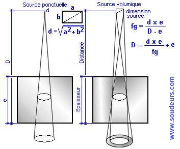

5 - 8 - Le flou géométrique - La distance source/film
5 - 8 - 1 - Le flou géométrique
Le flou géométrique doit être inférieur à 0,3 mm
5 - 8 - 2 - La distance source/film
La dimension de la source 3 x 2
La diagonale de la source est de 3,6 mm
La distance source-film pour respecter le flou géométrique de 0,3 mm est de :
(Diamètre tube x dimension de la source / flou géométrique) + diamètre tube
DSF = 60,3 x 3,6 / 0,3 + 60,3 = 784 mm mini
5 - 8 - 3 - Le décalage de la source
Le décalage de la source pour réaliser l'ellipse est de :
((ouverture ellipse + largeur cordon) x (distance focale ? diamètre tube)) / diamètre tube
(10 + 5) x (784 ? 60,3) / 60 ,3 = 180 mm

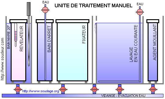

5 - 10 - Le traitement des films
Le traitement des films est réalisé en manuel
5 - 10 - 1 - Révélateur
Le temps de développement est de 5 minutes à 20°C avec brassage des films les 30 premières secondes puis toutes les minutes.
Faire une correction de moins 30 secondes par degré supplémentaire et plus 30 secondes par degré inférieur à 20°C.
5 - 10 - 2 - Bain d'arrêt
Plonger les films 2 minutes dans le bain d'arrêt avec brassage continuel
Si bain d'arrêt avec 3% d'acide acétique, seulement 30 secondes.
5 - 10 - 3 - Fixateur
Plonger les films 10 minutes dans le fixateur
5 - 10 - 4 - Rinçage du film
Plonger les films 20 minutes dans de l'eau courante.
5 - 10 - 5 - Lavage du film
Sécher les films en sécheuse.
