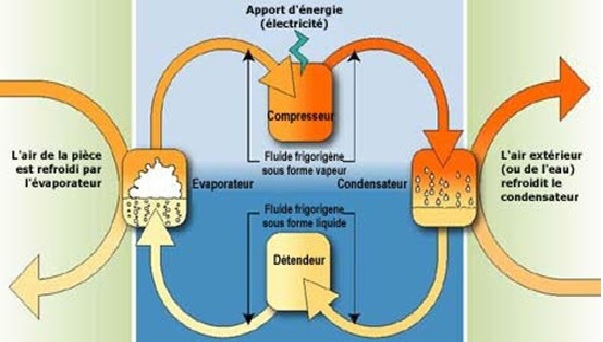

Comment ça marche ?
Le fluide circule dans l’installation à l’aide de son compresseur qui le fait monter en vapeur haute pression pour qu’ensuite le condenseur le refroidisse afin qu’il devienne en état liquide, ce fluide est transporté par l’intermédiaire d’une conduite dite « la liquide » jusqu’au détendeur dont le diamètre de l’orifice est très petit afin que celui-ci provoque une chute brutale de pression et provoque le refroidissement en vapeur basse pression qui retourne jusqu’au compresseur.

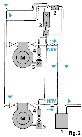

Régulateurs de niveau d’huile (fig. 2) :Il est également possible d’installer des régulateurs de niveau d’huile.
Cette approche permet le montage des compresseurs à différents niveaux.
Il s’agit là d’une méthode plutôt onéreuse comparée à celle des conduites d’égalisation.
Cette approche exige en effet les composants suivants:
- séparateur d’huile (1)
- soupape d’égalisation de pression (2)
- réservoir d’huile (3)
- filtre (4)
- régulateur de niveau d’huile (5)
Ne pas oublier que chaque compresseur doit dans ces cas être protégé par un pressostat haute pression (KP5 ou KP7W suivant les cas).

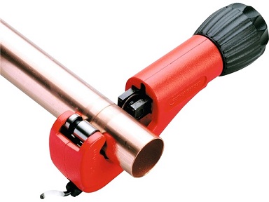

3 - 11 - Coupe des tubes de cuivre
Utiliser un coupe-tube ou une scie sans jamais appliquer d’agent
de graissage ou de refroidissement.
Pour éliminer les barbes intérieures et extérieures, utiliser un
ébarboir spécial.
Eviter les copeaux de cuivre dans le tuyau.
Utiliser un calibre pour obtenir le diamètre correct et la forme
arrondie adéquate.

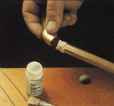

Pour le brasage à l’argent, diluer le flux de brasage dans
l’alcool (jamais dans l’eau).
Appliquer une couche fine de flux autour du point de brasage
après l’assemblage des pièces.

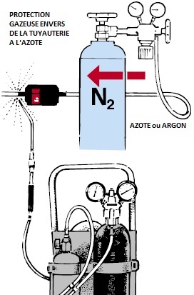

3 - 15 - Utiliser du gaz de protection à l'envers du joint brasé
Les températures élevées du brasage provoquent des produits d’oxydation si le tube est en contact avec l’air atmosphérique.
Il faut donc que le système soit rempli d’un débit de gaz de protection pendant le brasage.
Envoyer un faible débit d’azote sec ou autre gaz inerte dans le système.
Ne commencer le brasage que lorsqu’il n’y a plus d’air atmosphérique dans le composant concerné.
Commencer par insuffler un débit de gaz de protection assez fort.
Réduire ensuite la vitesse à un minimum lorsque vous commencez le brasage.
Maintenir ce débit de gaz pendant toute l’opération de brasage.
Effectuer le brasage en utilisant de l’oxygène, du gaz légèrement déficitaire en oxygène et un chalumeau à buse assez grande.
N’appliquer le métal d’apport que lorsque la température de fusion a été atteinte.
