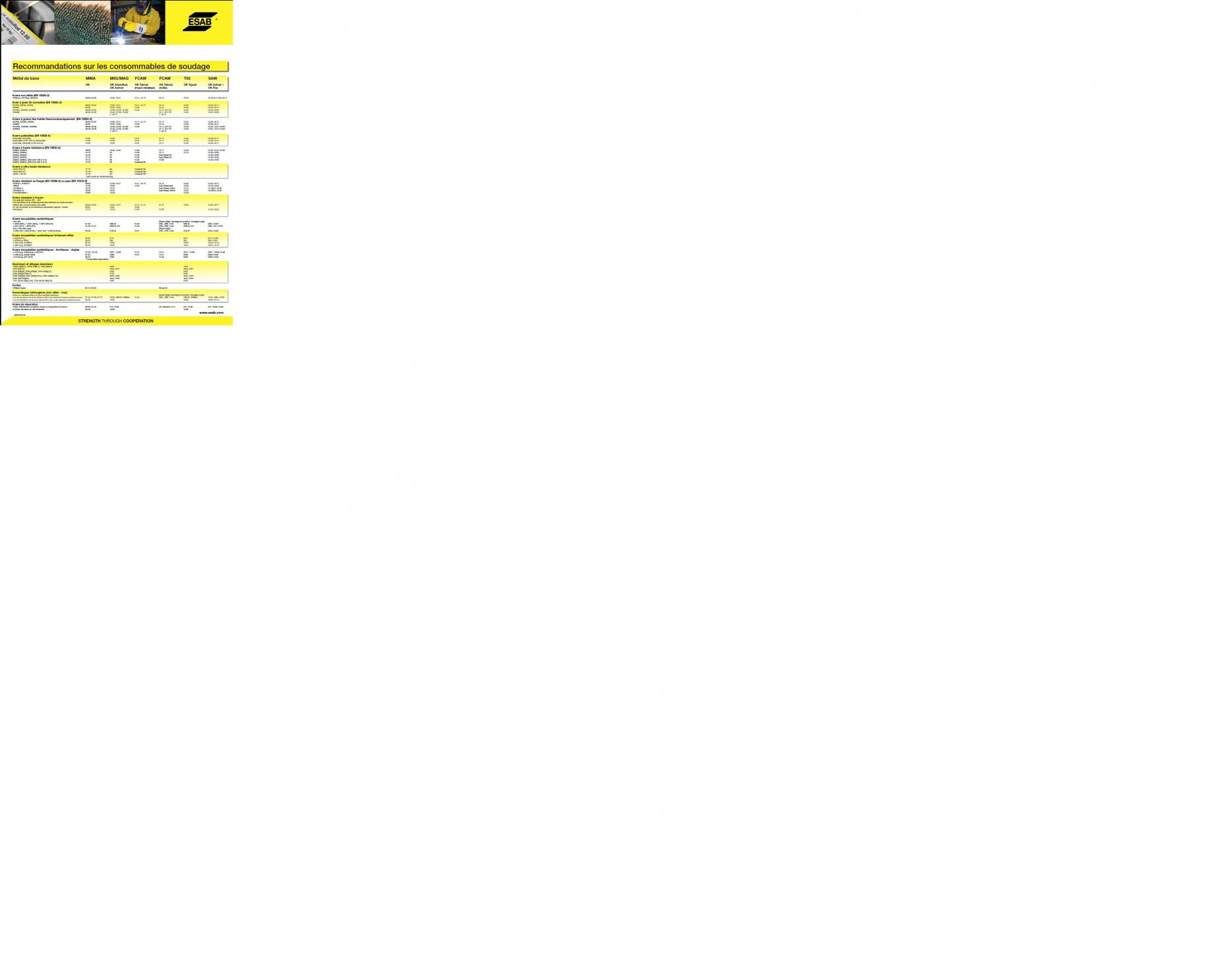

Choisir un métal d'apport n'est pas évident.
Vous devez tenir compte du métal de base, du procédé de soudage mais aussi des caractéristiques chimiques et mécaniques souhaitées.
Les guides de choix suivants sont une aide et non une certitude absolue car d'autres critères peuvent rentrer en ligne de compte. Il faut toujours vérifier la fiche technique du produit et bien comparer avec les contraintes subies par la pièce en termes de fatigue, corrosion, températures de service...Dans le doute demandez l'avis d'un spécialiste.
Vous devez également analyser vos codes de construction pour savoir si vous pouvez approvisionner des produits standards ou suivant certaines spécifications techniques nécessitant des tests mécaniques sur le lot et le diamètre concerné.
Les soudures de réparation et maintenance nécessitent des précautions particulières, et le choix du métal d'apport doit tenir compte du type d'usure. Les sous-couches sont utilisées comme métal déposé intermédiaire entre le métal de base et le dépot de rechargement dur final pour :
• atteindre une bonne liaison avec le métal de base
• éviter la fragilisation sous cordon par l'hydrogène (également avec des pièces préchauffées)
• diminuer les effets de tensions
• Iimiter l'effet de la dilution
• éviter la fragilisation des cordons durs
• empêcher des criques possibles dans le rechargement dur et éviter la dilution dans le métal de base.
Pour les sous-couches, les métaux d'apport austénitiques sont largement utilisés.
Le type du métal d'apport pour la sous-couche dépend du métal de base et du type d'usure.
Le guide de réparation et de maintenance vous guidera dans votre choix.
