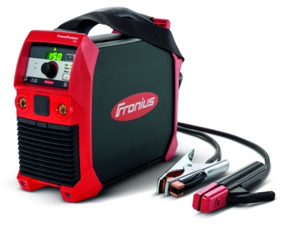

Photo 1 : Le TransPocket 150, successeur du TransPocket 1500 éprouvé, est totalement convaincant par ses résultats de soudage exceptionnels ainsi que par sa plage de fonctionnalités étendue.

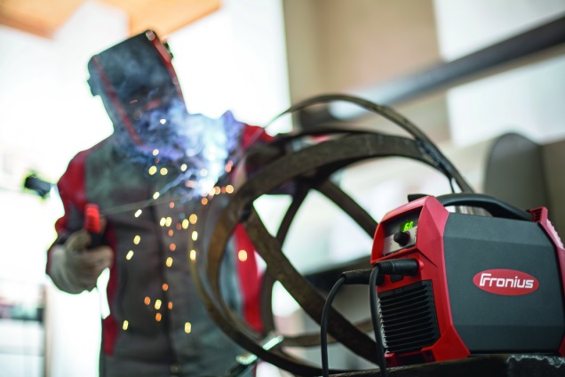

Photo 2 : Un système de soudage à électrodes monophasé de 180 A est disponible pour la première fois avec le TransPocket 180.

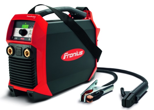

Photo 3 : Grâce à son boîtier en plastique stable et robuste, le TransPocket s'adapte à tous les domaines d'application.

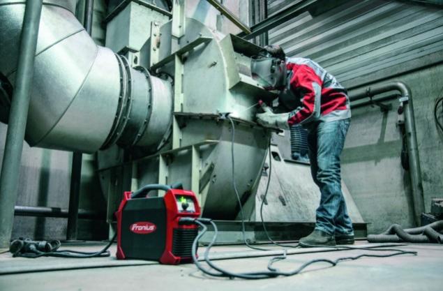

Photo 4 : Un correcteur de facteur de puissance automatisé adapte l'absorption de courant du TransPocket à la tension sinusoïdale du secteur
Ainsi, l'appareil est particulièrement efficace d'un point de vue énergétique et les perturbations dans le réseau électrique sont minimisées.
