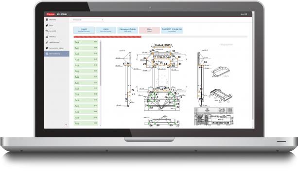

Photo 1 :
La documentation des données permet une traçabilité transparente garantissant une qualité constante. Les retours directs de la production contribuent cependant également à l’optimisation des processus et par là même, à l’augmentation de la productivité.

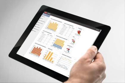

Photo 2 :
Toutes les variantes WeldCube sont des solutions logicielles en ligne. Ainsi, l’utilisateur peut accéder à WeldCube depuis un ordinateur comme depuis un terminal mobile.

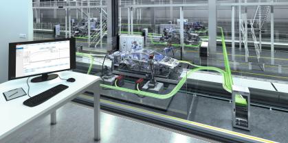

Photo 3 :
WeldCube Premium fournit les informations adaptées à chacun. L’utilisateur peut épingler ses informations les plus importantes sur son tableau de bord et générer des statistiques à l’aide de filtres intelligents.

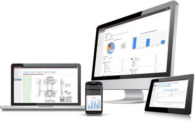

Photo 4 :
Avec WeldCube Premium il est possible de consulter les détails de chaque soudure. Le système indique l’état de l’avancement du composant et évalue chaque soudure à l’aide d’un système de feux.
