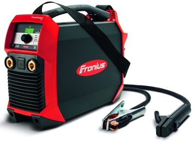

Photo 1 : Le TransPocket 150, successeur du TransPocket 1500 éprouvé, est totalement convaincant par ses résultats de soudage exceptionnels ainsi que par sa plage de fonctionnalités étendue.

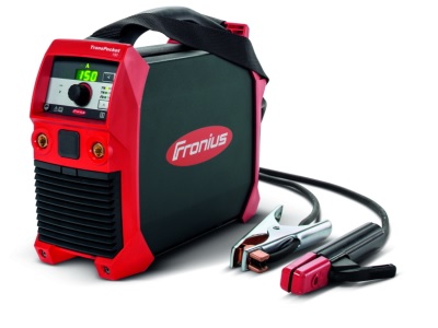

Photo 2 : Le TransPocket 180 est le premier appareil de soudage à électrodes monophasé disponible avec une plage de courant de soudage allant jusqu’à 180 ampères.

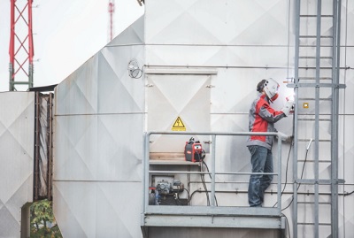

Photo 3 : Grâce à son boîtier en plastique stable et robuste, le TransPocket s’adapte à tous les domaines d’application.

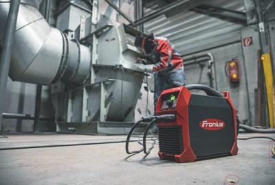

Photo 4 : Le TransPocket permet également de réaliser sans problème des lignes d’alimentation de 100 m et plus. Ainsi, l’utilisateur dispose d’un plus grand rayon d’action et d’une plus grande flexibilité pendant le soudage.

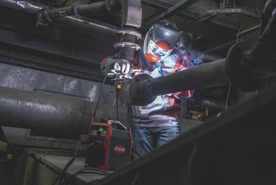

Photo 5 : Avec un poids n’excédant pas 6,3 kg (TransPocket 150) ou 8,7 kg (TransPocket 180), ces sources de courant de soudage sont facilement transportables.

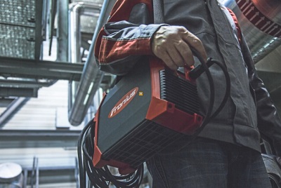

Photo 6 : De par sa conception compacte et robuste, le TransPocket est également parfaitement adapté à un emploi mobile, par exemple sur des chantiers.
