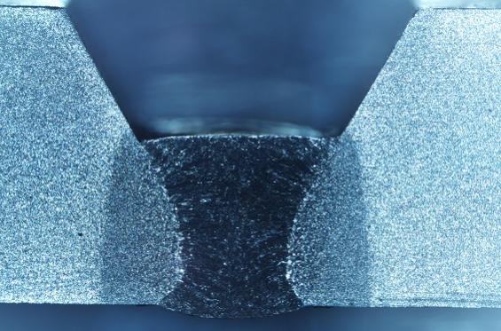

Les progrès réalisés par Fronius en matière de passe de fond pour LSC Root sont particulièrement spectaculaires. LSC Root garantit une formation de racine parfaite et une vitesse de dépôt élevée malgré une énergie de soudage réduite. Contrairement au soudage MAG ordinaire, LSC Root permet pour la première fois le soudage en position verticale sans risque d'erreurs d'assemblage. Tout ceci facilite considérablement les passes de fond pour l'utilisateur. L'utilisation d'une nouvelle génération de torche permet en outre de réduire jusqu'à 3 % les pertes de gaz de protection.
La caractéristique d'arc électrique LSC Universal est particulièrement adaptée aux soudures d'angles et de coins, aux cordons de recouvrement, aux couches de couverture et d'apport, ainsi qu'au brasage.

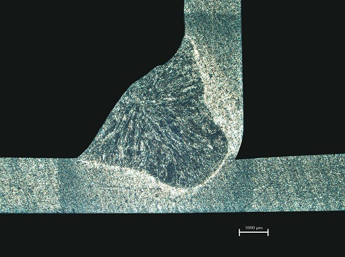

Les utilisateurs de l'arc électrique LSC bénéficient du nouveau stabilisateur de pénétration. Lorsqu'il est activé, il maintient la pénétration à un niveau constant en cas de variation du stickout à l'aide de la régulation de la vitesse d'avance du fil. Cette dernière peut être réglée librement par l'utilisateur. L'avantage est particulièrement évident dans le cas de soudures d'angle devant être réalisées de bas en haut par un mouvement de balayage. Ici, le stabilisateur assure une pénétration homogène et profonde, même en cas de perturbations extérieures. On peut ainsi obtenir d'excellents résultats même en utilisant du fil plein bon marché.

Afin de permettre également l'utilisation sans perte de qualité de faisceaux de liaison plus longs, tels que ceux couramment utilisés dans la construction de canalisations et de conteneurs ainsi que pour le soudage robotisé, Fronius a mis au point un matériel supplémentaire destiné à réduire l'effet négatif produit par une inductance élevée dans le circuit de soudage. Pour les sources de courant ainsi équipées, les versions Advanced proposent les caractéristiques d'arc électrique LSC Root et LSC Universal.
Photo 1: Vue en coupe d'une passe de fond réalisée avec LSC Root,
lorsque le stabilisateur de pénétration est désactivé.
Diamètre de fil : 1,2 mm ;
fil d'apport : G3Si1 ;
vitesse d'avance du fil : 3,6 m/min.
Photo 2: LSC Universal Advanced :
diamètre de fil : 1,2 mm ;
vitesse d'avance du fil : 4 m/min.
