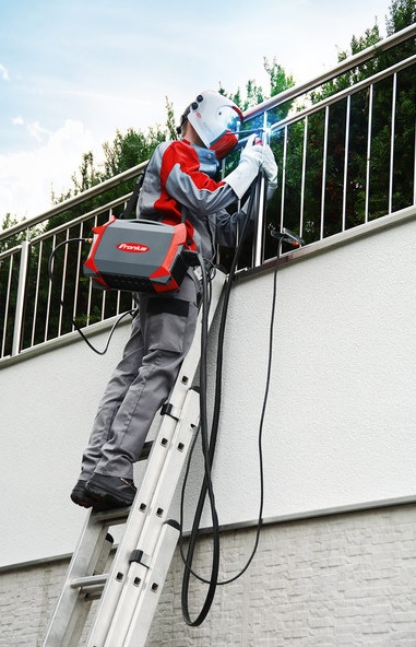

Image 1 : Avec le nouveau poste de soudage
sans fil et portable AccuPocket 150/400 TIG,
il est possible d'effectuer un soudage TIG
pendant 17 minutes à pleine puissance
sans raccordement au réseau.
