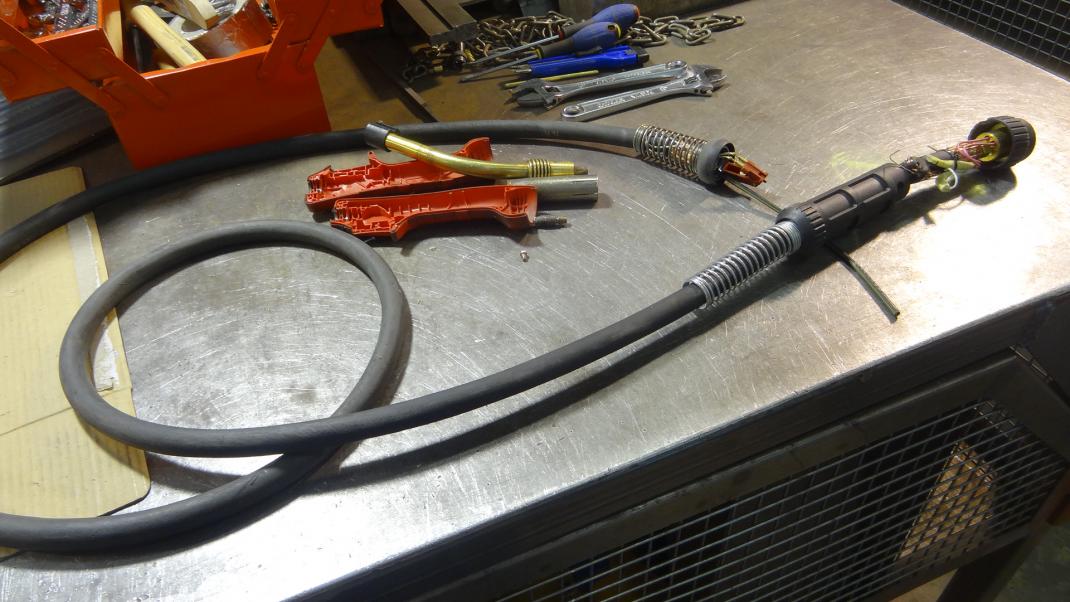

Parmi les joies de la formation, il y a la découverte de nouvelles pannes.
Et en fin de journée j'ai eu la chance de découvrir une perle du genre :
Impossible de faire passer un fil dans cette torche semi-automatique, que s'est-il passé ?
Et après démontage voilà ce que j'ai découvert :
![](/pieces_jointes/19442-Torche HS 1.jpg)
![](/pieces_jointes/19443-Torche HS 2.jpg)
![](/pieces_jointes/19444-Torche HS 3.jpg)
![](/pieces_jointes/19445-Torche HS 4.jpg)
![](/pieces_jointes/19446-Torche HS 5.jpg)

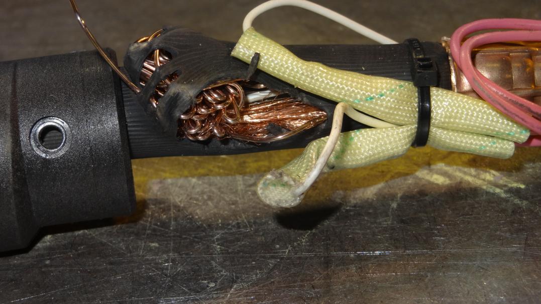

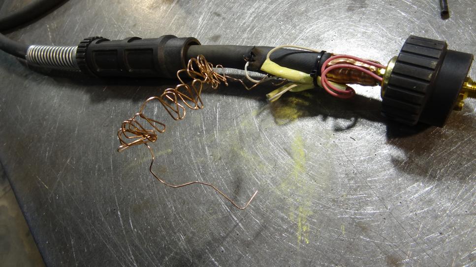

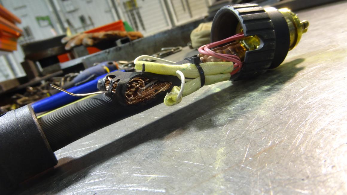

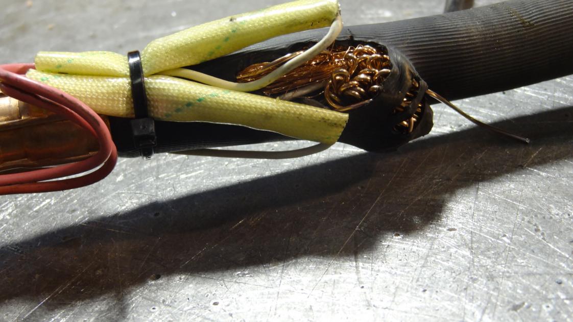

Un fil qui se soude au tube contact.
On est en 4T et les galets poussent, poussent...
Le fil transperce la gaine (en téflon) et la gaine du conducteur, juste derrière la connection euro.
J'ai pu retirer le fil visible mais je n'arrive pas à sortir la gaine.
Si je tire trop elle va casser et rester coincée dans le faisceau.
Je crains que la torche ne soit perdue.
Une bonne leçon pour tout le monde : Si les galets avaient été moins serrés, ils auraient patiné sur le fil. Et on n'aurait pas eu de "perruque".
Comme dans le cours de technologie.
