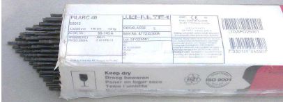

La FILARC 48 est une électrode rutile qui permet l'exécution des soudures dans toutes les positions.
Elle se distingue également par un très bon comportement en position verticale descendante pour un très bel aspect. L’Enrobage Rutilo-Cellulosique permet d’obtenir un arc très dynamique, facilitant l’exécution de passes avec du jeu ainsi que les réamorçages. Cet enrobage facilite le travail sur les pièces peintes ou « sales ».
Elle trouve ses principales applications en construction métallique, mécano-soudure, chaudronnerie, soudage de tubes en positions.
Permet le soudage de toutes les épaisseurs > 1,5mm.
Existe en diamètres 2,5 / 3,2 / 4,0.
Classification E 42 0 RC 11 E 6013 suivant la norme EN ISO 2560.A AWS A5.1
Désignation N° référence article
FILARC 48 2,5x350 4772253014
FILARC 48 3,2x350 4772323004
FILARC 48 4,0x350 4772403004
L’électrode rutile ESAB FILARC 48 c'est :
[*]Une fusion toujours parfaite quelle que soit la position de soudage incluant la verticale descendante
[*]Un arc dynamique facilitant le travail sur les pièces dites « sales » comme les résidus de peinture ou les oxydes
[*]8 agréments par les plus grandes agences de certification ABS, BV, CE, DB, GL, VdTÜV…certifiant un métal d’apport adapté à la plupart des aciers courant du marché
