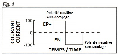

L'utilisation du courant alternatif pour le soudage TIG de l'aluminium est dicté par la nécessité d'éliminer la couche d'oxyde d'alumine qui se forme naturellement sur la surface des pièces à souder.
La période de la polarité positive (EP+) du cycle du courant alternatif décape et soulève la couche d'oxyde d'alumine en surface.
La période de la polarité négative (EN-) du cycle assure le chauffage et le soudage proprement dit.

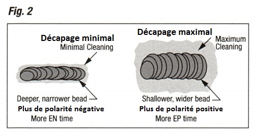

Les ingénieurs Miller ont découvert qu'une balance asymétrique de 40% de décapage et 60% de soudage fonctionne mieux pour de nombreuses applications.
Des quantités plus importantes de pourcentage de polarité négative EN- créent un décapage moins prononcé, un cordon de soudure plus étroit et une meilleure pénétration.
Cela est utile lors du soudage de pièce épaisse ou lors de vitesses de soudage plus rapides.
Inversement, des valeurs importantes de polarité positive EP+ suppriment plus d'oxyde d'alumine et génèrent un cordon plus large (voir croquis ci-dessous).
Sur les matériaux qui ont une couche d'oxyde épaisse ou des pièces en fonte d'aluminium, l'action d'augmenter le décapage réduit le risque de présence de particules et assure une meilleure soudure.
Il n'y a pas de règles strictes qui existent pour régler le contrôle de la balance.
L'erreur typique consiste à déséquilibrer le cycle.
Trop de période de polarité positive EP+ crée une grosse boule sur l'extrémité de l'électrode de tungstène.
Par conséquent, l'arc perd sa stabilité et vous ne pouvez plus contrôler la direction de l'arc ou du bain de fusion
L'arc commence à se dégrader également.
Ajouter plus de décapage dans votre balance si le bain de fusion contient trop d'oxydes noirs flottants sur le dessus du bain.
