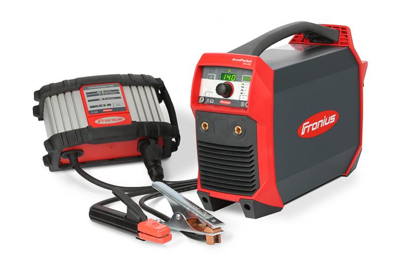

Grâce à son faible poids total de 11 kg et à une batterie lithium-ion ultra-puissante, l'AccuPocket 150/400 de Fronius est le premier système de soudage MMA au monde à offrir une liberté de mouvement jamais atteinte en matière de soudage TIG et de soudage manuel à l'électrode enrobée.
Lorsque la batterie est pleinement chargée (400Wh), il est possible de souder jusqu'à 8 électrodes de 3,25 mm ou 18 électrodes de 2,5 mm de diamètre. Le chargeur ActiveCharger fourni et adapté aux exigences spécifiques de l'AccuPocket est basé sur la technologie éprouvée Active Inverter de Fronius.
Une commande intelligente avec technologie AccuBoost garantit une adéquation parfaite entre la batterie et l'électronique de soudage. En pratique, cela se traduit par des résultats de soudage meilleurs et plus réguliers que ceux obtenus avec des générateurs de soudage à électrodes équivalents alimentés uniquement par secteur.
Le système de soudage AccuPocket 150/400 doit les améliorations notables en termes de caractéristiques d'allumage, de stabilité et de dynamique de l'arc à l'alliance optimale entre la technique de soudage avancée et les batteries lithium-ion haute performance actuelles.
Lors du soudage, la batterie intégrée est ainsi en mesure de délivrer brièvement, si besoin, une intensité de court-circuit supérieure à la moyenne pour empêcher que l'électrode n'adhère.
Parallèlement,l'électronique AccuBoost assure une tension de soudage élevée de grandepuissance et prévient toute coupure de l'arc électrique, quel que soit l'étatde charge de la batterie. Un bouton rotatif numérique permet de régler encontinu les paramètres importants pour le soudage professionnel.
De plus, les batteries utilisées (lithium-phosphate de fer, LiFePO4) se distinguent des versions lithium-ion habituelles par leur sécurité intrinsèque et leur performance environnementale qui sont les plus élevées à ce jour sur le marché.
Une auto décharge faible et l'absence d'effet mémoire sont d'autres avantages. Les fonctions intégrées de gestion de la batterie et le chargeur externe Active Charger spécialement adapté avec la technologie Active Inverter, qui détecte l'état de la batterie et adapte de façon optimale la courbe caractéristique de charge, garantissent un fonctionnement sûr et une longue durée de vie des cellules.
Avec un poids de seulement 5,25 kg, la batterie délivre une énergie nominale de près de 400 Wh. Associé au format compact (435 x 160 x 320 mm) de l'appareil et à la construction robuste,l'AccuPocket constitue ainsi la solution idéale pour les soudures de réparation ou les travaux de montage en terrains peu praticables sans accès direct au réseau.
Même les zones présentant un risque électrique accru sont ouvertes à l'Accu Pocket en mode batterie, car la structure interne garantit une tension maximale dans l'Accu Pocket continuellement inférieure dans une large mesure à la valeur maximale autorisée de 113 VDC.
L'AccuPocket peut par ailleurs continuer à fonctionner en mode hybride lorsque le chargeur est branché. Pendant le temps de fonctionnement, l'énergie de la batterie est utilisée pour garantir un arc électrique constant quelles que soient les conditions (par ex. en cas de variations de la tension du secteur).
La batterieest rechargée pendant les pauses. La fonction tampon de la batterie réduit la sollicitation du réseau électrique et empêche efficacement le déclenchement inopportun du disjoncteur de protection de ligne sur les chantiers. Par ailleurs, avec un réseau de 110 V, l'intensité de soudage totale disponible est de 150 A en mode TIG et 140 A en mode MMA.
L'AccuPocket peut en outreêtre utilisé avec de très petits générateurs. Dans ce cas, la batterie intégrée réduit l'absorption de courant maximale nécessaire, ce qui permet l'utilisation d'une source de courant de puissance nettement inférieure - au lieu d'un générateur 8 kV, un appareil 2 kV suffit. Résultat : moins de capitalimmobilisé et plus de mobilité.
Grâce à la possibilité de fonctionnement sur batterie, l'AccuPocket minimise les travaux laborieux de préparation du soudage, ce qui l'amène à être souvent considéré comme plus économique sur la durée que les systèmes de soudage à électrodes conventionnels.
