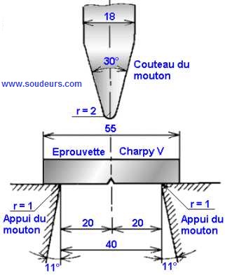

1 - Principe de l'essai mécanique de résilience
L'essai de flexion par choc (essai de résilience ou essai de rupture fragile)
consiste à mesurer le travail nécessaire pour rompre, à l'aide d'une masse
pendulaire, un barreau usiné de forme carré de 1 cm[SUP]2[/SUP] de section, entaillé
en son milieu par une encoche et reposant sur deux appuis.
Cet essai est réalisé sur une machine spéciale appelé mouton pendule
rotatif
qui enregistre l'énergie absorbée par la rupture.
L'essai permet de caractériser les propriétés de résistance d'un matériau aux chocs.
La norme de référence est la NF EN ISO 9016 de janvier 2013.

3 - Les types et dimensions des éprouvettes de résilience
Différents types d'éprouvettes de résilience
Type d'éprouvette Observations
CHARPY - ISO Entaille en V
Profondeur d'entaille = 2 mm
Angle du Vé = 45°
Rayon du fond entaille = 0,25 mm

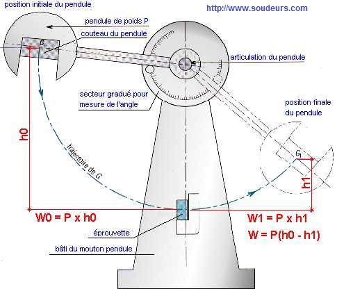

4 - Le mouton pendule CHARPY
- Le couteau est écarté de la verticale à une hauteur correspondante à une énergie de départ de W0 = 300 joules.
- Le couteau est libéré et vient frapper l'éprouvette.
- La hauteur de remontée du pendule est mesurée afin de calculer l'énergie non absorbée W1.
- Le calcul de l'énergie absorbée est la différence W0 - W1

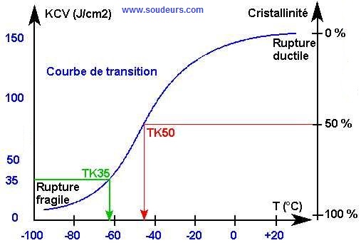

9 - La courbe de transition ductile - fragile
Cette courbe est déterminée par l'exécution de 3 séries d'éprouvettes de résiliences à différentes températures. Cette courbe permet de mettre en évidence, si elle existe, une zone de transition ductile-fragile de l'acier.
Les faciès des surfaces des éprouvettes rompues sont :
[*]faciès à grains ou cristallin à 100% dans la zone de rupture fragile
[*]faciès mixte dans la zone de transition ductile - fragile
[*]faciès sans grains dans la zone de rupture ductile
Plus la grosseur de grain d'un matériau métallique est faible, meilleurs sont les valeurs de résiliences à basse température.
