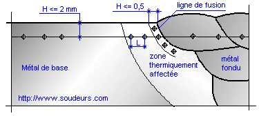

5 - Localisation des empreintes dans les soudures bout à bout
Pour les matériaux qui durcissent en zone thermiquement affectée lors du soudage, au moins une empreinte doit être réalisée dans cette zoner à une distance de 0,5 mm de la ligne de fusion.

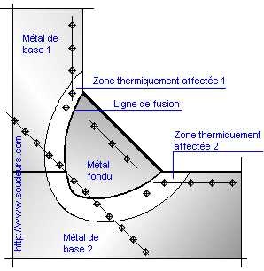

6 - Localisation des empreintes dans les soudures d'angles
Pour les matériaux qui durcissent en zone thermiquement affectée lors du soudage, au moins une empreinte doit être réalisée dans cette zone à une distance de 0,5 mm de la ligne de fusion pour vérifier toute absence de structure martensitique dure et fragile.
