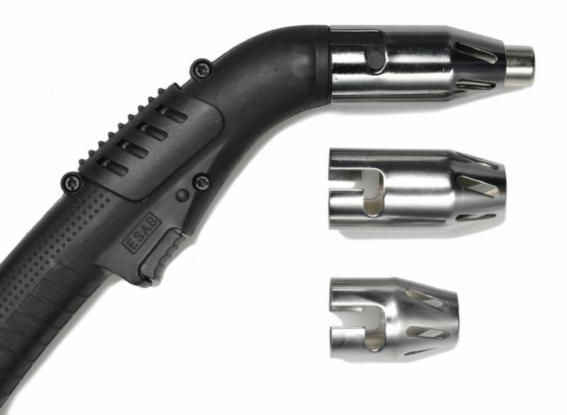

Un des moyens les plus efficaces pour éliminer l'air pollué de la zone de respiration du soudeur est d'utiliser une torche aspirante PSF[SUP]TM[/SUP] Centrovac en combinaison avec un aspirateur portable CarryVac ou une centrale pour plusieurs torches.

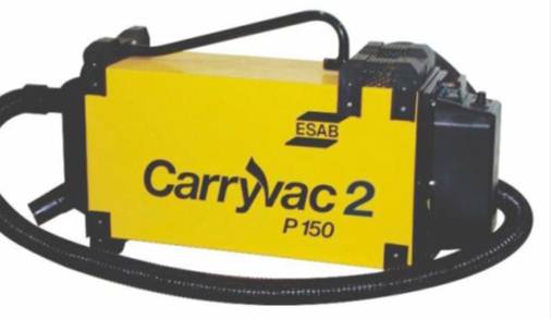

Aujourd'hui il est possible d'éliminer l'air pollué de la zone de respiration du soudeur. Un des moyens les plus efficaces est d'utiliser une torche aspirante PSF[SUP]TM[/SUP] Centrovac en combinaison avec un aspirateur portable CarryVac.
Trois versions sont disponibles : CarryVac2 P150, CarryVac2 P150 AST avec démarrage et arrêt automatique et CarryVac2 P150 AST avec sortie qui permet d'évacuer l'air vers l'extérieur du bâtiment.
La gamme CarryVac est équipé en standard avec un réglage du délai d'aspiration des fumées résiduels ainsi qu'un témoin lumineux de saturation de filtre.

Torches aspirantes PSF[SUP]TM[/SUP] Centrovac
[*]3 modèles de torches refroidies par air : PSF250C, PSF315CLD, PSF405C
[*]2 modèles de torches refroidies par eau : PSF410CW, PSF510CW
[*]2 longueurs de faisceaux 3 m ou 4.5 m.
[*]Réglage de l'aspiration
[*]Système très efficace avec les unités Carryvac et L-Pak
[*]Refroidissement inégalé permettant des températures de col de cygne et de buse nettement inférieures aux standards du marché.
