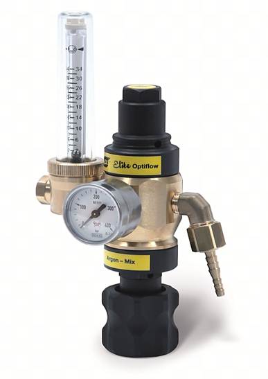

L’Optiflow est un débitlitre conçu avec un objectif spécifique : économiser le gaz. La haute qualité des joints de soudure est obtenue grâce au débit de démarrage équilibré.
À chaque démarrage d’un débitlitre traditionnel, une grande quantité de gaz s’échappe inutilement. L’Optiflow dispose d’un débit d’amorçage optimisé qui correspond à un quart des débitlitres traditionnels, dès la première seconde d’utilisation. La valve unique de réduction à deux paliers a été développée pour le soudage homologué sous protection gazeuse. Le second palier ultrasensible à la pression diminue considérablement la surpression de gaz qui se produit habituellement lors du démarrage. Cela permet d’économiser jusqu’à 50 % de gaz en soudage ordinaire. Le débit de démarrage équilibré apporte également une qualité de soudage optimum puisqu’il évite les turbulences qui perturbent le procédé de soudage. Cela minimise les risques de porosités dans les joints de soudure.
