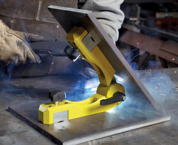

Imaginez la situation : le soudeur tient dans une de ses mains l'outil de soudage (torche MIG/MAG ou pince porte-électrode) et dans l'autre main son masque de soudage et il a besoin de positionner avec un angle précis les deux pièces métalliques qu'il veut pré-assembler par pointage.
Pour cela il va essayer de trouver dans son environnement proche une cale qui évidemment au mieux ne permet pas à l'assemblage de tenir en place ou encore qui ne convient pas précisément pour l'angle recherché?
Avec les positionneurs magnétiques MAGSWITCH finis ces soucis.
La gamme comprend plusieurs produits qui permettent de fixer avec force les tôles à assembler et dont la commande de magnétisation/démagnétisation est extrêmement efficace et facile à utiliser (simple rotation d'un bouton).
Le profil des positionneurs permet d'obtenir les angles les plus courants 45°/135°, 60°/120°, 75°/105° ou 90° et le positionneur « Angle pivot 200 » propose une plage d'angles de 22° à 270°.
Suivant les modèles de MAGSWITCH les poids de tôles pouvant immobilisées varient de 40 à 450 kg.
Pour les prises de masse magnétiques (deux modèles pour courant de soudage maxi 300 A ou 600 A) le même principe de magnétisation/démagnétisation rend l'utilisation efficace sur des surfaces planes ou sur des tubes. Le nettoyage de la prise de masse en particulier de la limaille s'effectue lors de la commande de démagnétisation.
Enfin avec les aimants de levage (un modèle manuel et un modèle électrique) les opérateurs disposent d'un moyen efficace pour manipuler avec moins de risques les pièces coupantes, sales ou chaudes comme par exemple celles obtenues sur les tables des machines de découpe thermique.

14/12/2012 14:28:09 - soudure vervietoise
Attention avec ces outillages magnétiques, vous n'êtes pas sans savoir l'influence que peut avoir un champ magnétique sur la rigidité d'un arc électrique. On est parfois surpris des comportement de l'arc dans ces conditions. Surtout à forte intensité, le phénomène est exponentiel.
A proscrire pour les applications robotiques. Rien de tel que le clamage mécanique.
19/12/2012 19:06:21 - Dominique ADMIN
Votre remarque est pertinente !
Merci de nous le rappeler.
