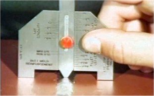

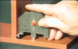

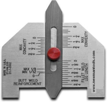

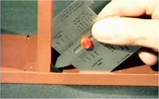

1 - La jauge de soudure AWS GT-6
La jauge de soudure GT-6 permet de vérifier les dimensions de soudures des assemblages bout à bout et d'angle. [*]Hauteur des cordons d'angle [*]Gorge des cordons d'angle [*]Surépaisseur de cordon d'angle [*]Symétrie de cordon d'angle [*]Surépaisseur de cordon bout à bout La jauge est fabriquée en acier inoxydable. Les mesures sont gravées et graduées en millimètres ou en inches. |
Hauteur des cordons d'angle | Gorge des cordons d'angle |
Surépaisseur de cordon d'angle | Surépaisseur de cordon bout à bout |

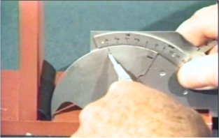

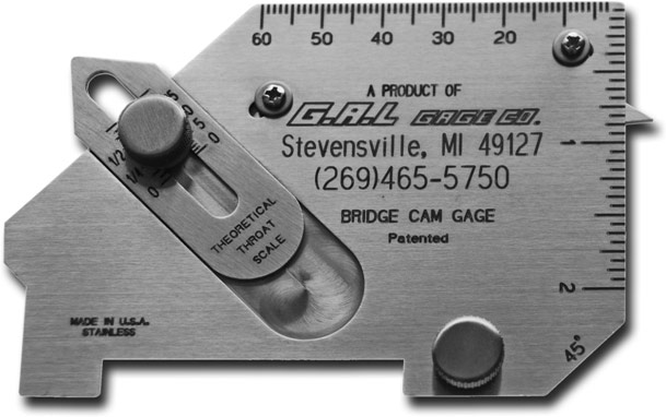

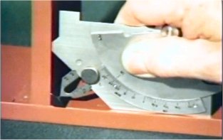

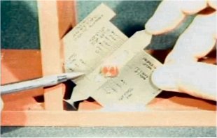

2 - La jauge de soudure BRIDGE CAM GT-4
La jauge de soudure BRIDGE CAM GT-4 permet de vérifier les dimensions de soudures des assemblages bout à bout et d'angle. [*]Profondeur des morsures et caniveaux [*]Hauteur des cordons d'angle [*]Gorge des cordons d'angle [*]Surépaisseur de cordon d'angle [*]Sous-épaisseur de cordon [*]Symétrie de cordon d'angle [*]Surépaisseur de cordon bout à bout [*]Désalignement externe [*]Angle de préparation de chanfrein La jauge est fabriquée en acier inoxydable. Les mesures sont gravées et graduées en millimètres ou en inches. |
Profondeur des morsures et caniveaux | Hauteur des cordons d'angle |
Gorge des cordons d'angle | Surépaisseur de cordon bout à bout |
Désalignement externe de tubes | Angle de préparation de chanfrein |

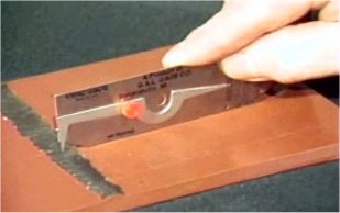

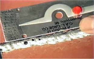

4 - La jauge de soudure V-WAC
La jauge de soudure V-WAC permet de vérifier les dimensions de soudures des assemblages bout à bout et d'angle. [*]Mesure des profondeurs de caniveaux ou morsures [*]Surépaisseur de cordon bout à bout [*]Sous-épaisseur de cordon [*]Désalignement externe de tubes [*]Dimension des soufflures débouchantes La jauge est fabriquée en acier inoxydable. Les mesures sont gravées et graduées en millimètres ou en inches. |
Mesure des profondeurs de caniveaux ou morsures | Surépaisseur de cordon bout à bout |
Désalignement externe de tubes | Dimension des soufflures débouchantes |
