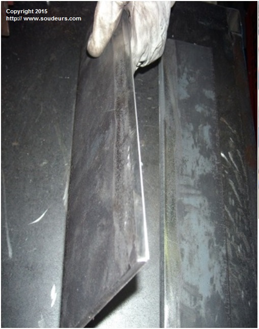

1 - Découpe par cisaillage des manchettes de tôles
Les tôles sont débitées par cisaillage avec une guillotine. .

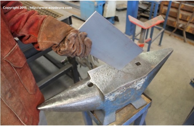

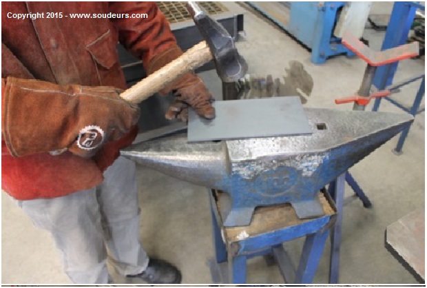

2 - Redressage des manchettes de tôles
Les tôles en acier carbone sont redressées sur une enclume avec un marteau .

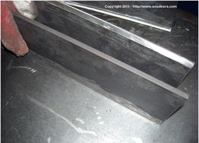

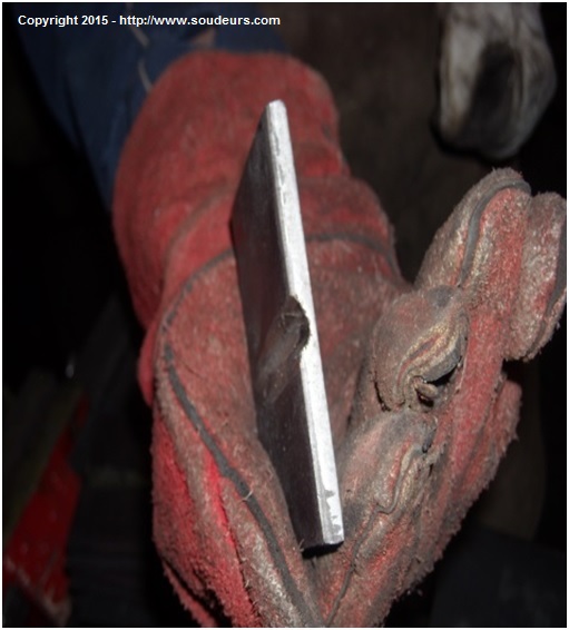

3 - Chanfreinage par meulage des manchettes de tôles
Les tôles en acier carbone sont chanfreinées sur un côté avec une meuleuse d'angle .
[*]Blanchiment des bords
[*]Angle des chanfreins compris entre 35° à 40°
[*]Chanfreins symétriques
[*]Méplats de 1.5mm à 2mm

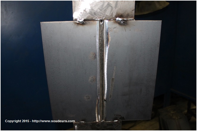

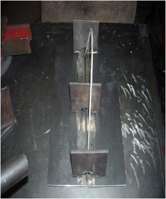

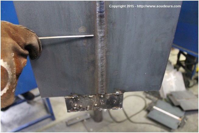

5 - Pointage des taquets, des appendices et des tôles
Le jeu entre tôles est assuré par une âme d'électrode enrobée de 3,2 mm
Aucun point n’est réalisé directement sur les chanfreins.
Bonne préparation =soudure conforme 80% de la soudure c’est la préparation.

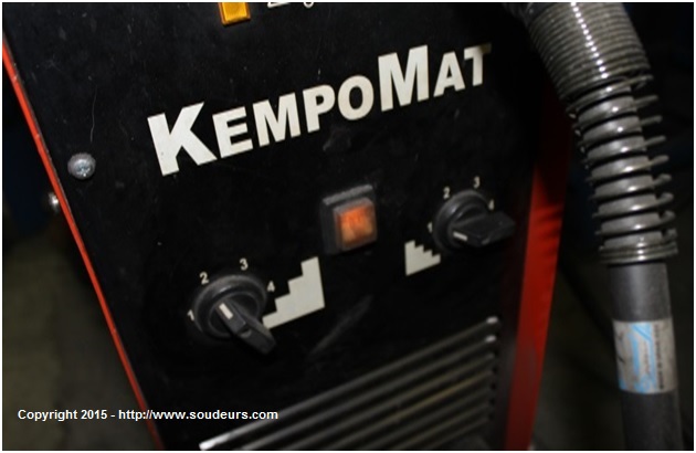

6 - Poste de soudure et consommable utilisé
Pour le poste : un KempoMat 3200 de la marque KEMPPI .
Torche Ergodani.
Fil plein de la marque easyweld.
Pour le gaz du sagox 8 : 92 % argon 8% dioxyde de carbone CO2 ( Westfalen)
7 - Paramètres de soudage utilisés
Pour la 1[SUP]er[/SUP] passe en pleine pénétration :
Débit de gaz 20l /mm ø intérieur de la buse 17mm.
Ø du fil 1mm.
Vitesse de dévidage du fil 3m/mm un peu moins si les galets sont neufs.
Ampérage de 68 A à 74 A voltage 17 V à 18 V (commutateurs 2-1).
Self d’inductance est réglée en raccordant le câble de masse.
Burn –back entre 7 et 8.
Le régime de transfert d’arc utilisé est le court-circuit ou short-arc.
La torche est légèrement inclinée vers le bas tous en montant pendant la première passe afin d’optimiser la protection gazeuse.
Pour la passe de finition :
Débit de gaz 18l /mm ø intérieur de la buse 17mm débits plus léger pour éviter l’effet venturi.
Ø du fil 1mm.
Vitesse de dévidage du fil 3,5 à 4 m/mm un peu moins si les galets sont neufs.
Ampérage de 89 A à 94 A voltage 18 V à 19V (commutateurs 2-2).
Burn–back entre 7 et 8.

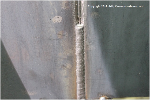

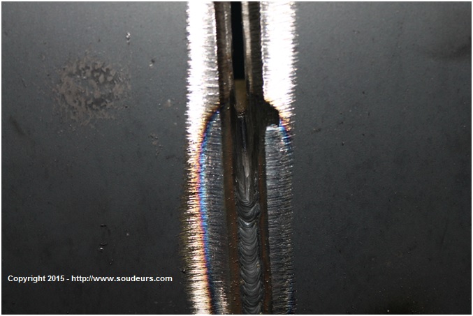

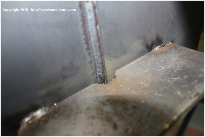

8 - Soudure de la tôle en bout à bout en verticale montante PF

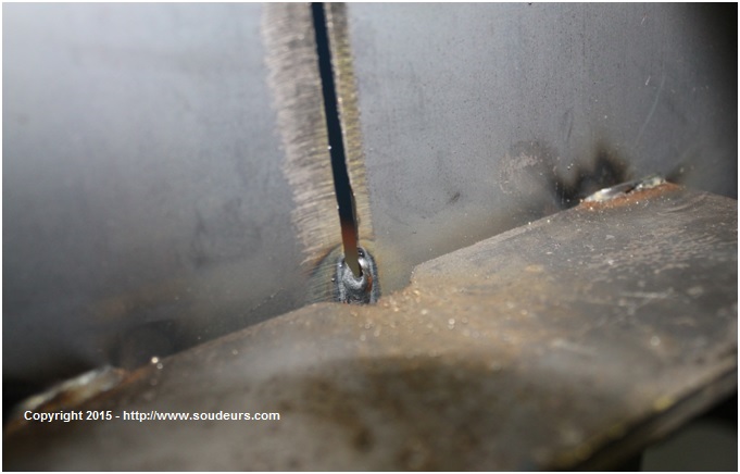

A chaque reprise meuler l’extrémité du cordon
La reprise après meulage
Ensuite blanchir légèrement la première passe pour éviter les risques de collage entre passes.

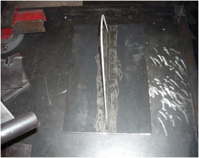

La passe de finition :
Blanchir avant la reprise pour éviter les défauts on ne le dira jamais assez.

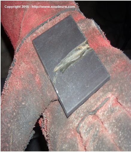

Contrôle radio plus essais de pliage conformes.
