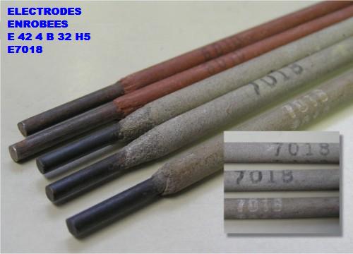

Il existe deux types de courant de soudage possible à l'arc à l'électrode enrobée :
Le courant alternatif et le courant continu.
Certains postes de soudage MMA type transformateur ou alternateur ou groupe rotatif délivrent uniquement du courant de soudage alternatif (CA ou AC), d'autres postes type transformateur-redresseur ou onduleur ne délivrent que du courant de soudage continu (CC ou DC) et certains postes type transformateur-redresseur ou onduleur peuvent délivrés les deux types de courant de soudage (AC/DC).
L'intérêt du courant de soudage continu est le choix possible de la polarité de soudage.
Le courant de soudage alternatif est insensible au soufflage d'arc sur les aciers magnétiques.

- anti-collage ou anti-sticking : limite le collage de l'électrode lors de l'amorçage
- hot-start : dispositif de puissance accrue lors de l'amorçage de l'électrode enrobée.
