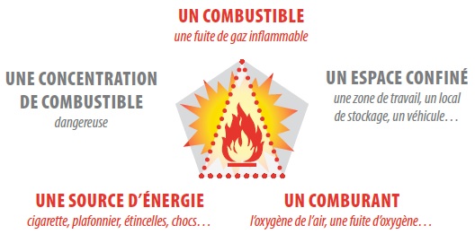

4 - Quelles sont les conditions nécessaires à une explosion de gaz
5 - Elles sont réunies lors de l'explosion de gaz
L’acétylène est un gaz inflammable
Une légère fuite de ce gaz suffit pour provoquer l’explosion d’un véhicule ou d’ un local confiné.
Dans un espace confiné et clos
Même une très petite fuite de gaz suffit pour créer une atmosphère dangereuse. Au bout d’un certain temps, une concentration de gaz inflammable et d’oxygène (ou d’air) devient dangereuse.
L’oxygène de l’air est le comburant
Une fuite d’oxygène peut augmenter le risque d’explosion. Dans l’oxygène, les vêtements, les huiles, les graisses ou les poussières peuvent s’enflammer spontanément.
Une faible source d’énergie peut déclencher l’explosion
Elle peut être produite par une cigarette, une flamme nue, un point chaud, un équipement électrique, une étincelle, un choc, une décharge électrostatique…

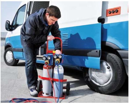

Un environnement de travail adapté
Entreposer les bouteilles de gaz à l’extérieur ou dans une zone bien ventilée.
Ne jamais stocker dans une armoire, un casier, un espace confiné, un coffre ou une camionnette.
Utiliser un véhicule aménagé pour le transport des bouteilles de gaz disposant d’une cabine de conduite isolée et d’un compartiment équipé d’une ventilation haute et basse et de moyens d’arrimage.
7 - Appliquer 5 règles d'or au quotidien dans notre travail
1 - Refermer systématiquement le robinet des bouteilles
de gaz après usage et avant chargement ou stockage,
même si elles sont vides.
2 - Enlever systématiquement les équipements démontables
(chalumeaux, flexibles et détendeurs) après usage
3 - Arrimer les bouteilles, si possible en position verticale
pendant le transport.
4 - Limiter le plus possible le temps de séjour des
bouteilles de gaz dans un véhicule à l’arrêt.
5 - Aérer le véhicule ou le local où sont stockées
temporairement les bouteilles.
