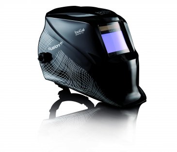

BOLLE SAFETY FUSION+ offre des atouts incomparables aux soudeurs
le 24/02/2013 à 12:08 Par: Dominique ADMIN
Grâce à son nouveau filtre plus fin, plus résistant, plus léger et plus rapide, son design sportif et sa haute résistance, le masque FUSION+ offre un concentré de technologies à la pointe de l'innovation.
Dernier-né de la gamme soudage, FUSION+ offre des atouts incomparables, 4 capteurs indépendants, un temps de réaction ultra-rapide, une protection permanente renforcée et un confort extrême.
Les filtres actifs de soudage apportent une protection fiable.
Aussi bien à l'état clair que foncé, ils assurent une protection permanente contre les émissions UV/IR, la chaleur, les étincelles et les projections. Le degré de protection du filtre est défini de manière à éviter l'éblouissement par l'arc électrique.
Les filtres actifs de soudage doivent toujours être utilisés avec un masque de soudage.
En amorçant un arc électrique, les filtres actifs de soudage s'assombrissent automatiquement et après extinction de l'arc, ils reviennent à l'état clair initial.
Ainsi les filtres actifs de soudage libèrent les deux mains du soudeur, d'où un gain de temps, une moindre fatigue et une qualité largement améliorée grâce au meilleur placement de l'arc.
Ces filtres doivent être impérativement protégés par un écran de protection extérieur et intérieur en polycarbonate.
- Serre-tête à crémaillère, position de blocage
- Bandeau d'hygiène interchangeable
- Masque peint en ZYTEL haute résistance à la chaleur
- Couleur noire brillante spéciale «réflection de la chaleur»
- Ecran de garde extérieur torique «anti-réflection» 115 x 104 mm
- Ecran de garde intérieur 105 x 58 mm
- Changement filtre et écran de garde ultra facile
- Blocage de la cellule à l'état clair pour les opérations de meulage
- Réglage fin et progressif de la sensibilité au déclenchement
- Réglage du délai de retour à l'état clair
- Alimentation énergie solaire
- Témoin de batterie faible
- Batterie remplaçable
- 2 plages de réglage de la teinte 5-8 / 9-13
- Conforme EN175
- Garantie : 2 ans
- Léger : 247 g
Dimension 110 x 90 mm
Epaisseur cassette 10 mm
Champ de vision 100 x 53 mm
4 détecteurs photo-électriques indépendants
Etat clair échelon DIN 4
Etat foncé échelon DIN 9-13
Temps de réaction 0,10 ms
Conditions d'utilisations : entre -10°C et 60°C
