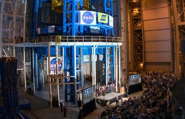

Le Centre d’assemblage vertical (Vertical Assembly Center, VAC) de la Nasa, basé en Nouvelle-Orléans, est la plus grande base de soudage de vaisseaux spatiaux. Avec ses 52 mètres de haut et ses 24 mètres de large, il a été conçu pour souder la base du Space Launch System (SLS), la future fusée américaine.

Ingénieurs et experts d'ESAB ont collaboré avec Boeing et la NASA pendant plus d'un an afin de développer le nouveau Centre d'assemblage vertical (Vertical Assembly Center – VAC), qui est un système de soudage orbital géant, capable de soutenir l'énorme réservoir de carburant de la fusée pendant le soudage circulaire de ses sections par le procédé de friction-malaxage ( FSW). Une fois construit par ESAB, le VAC sera la plus grande machine de soudage de son type dans l'histoire, et sera aussi la partie la plus précise de l'assemblage. Le VAC est conçu, produit et construit à l'usine ESAB de Laxa, en Suède, en collaboration avec le département Automatisation nord-américain d'ESAB. L'ensemble de la tour verticale est en cours de construction aux États-Unis en utilisant de l'acier et des composants américains.
