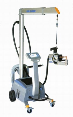

Le célèbre fabricant de matériel de réparation de carrosserie Car-O-Liner lance un nouveau poste de soudure électrique à résistance par points doté d'un processus de régulation entièrement automatique.
Dérivé du modèle CTR12000 déjà connu des carrossiers, le Car-O-Liner CTR7
présenté à l'occasion du Salon en reprend quelques fonctions telles
que la programmation automatique des points de soudure.
Piloté depuis son écran tactile, ce poste de 10 000 A, doté d'une pince
calibrée à 500 daN, dispose d'une base de données et de plusieurs
menus avec des opérations de soudage préprogrammées ou tout
simplement permettant de réaliser un assemblage de toutes pièces.
L'électronique embarquée de la machine enregistre et restitue tous
les opérations effectuées sur un chantier avec le détail de
l'ensemble des paramètres (pression, intensité, temps de soudage)
et par points.
L'opérateur peut également compter sur la machine pour lui
confirmer qu'une soudure est correctement effectuée ou pas
