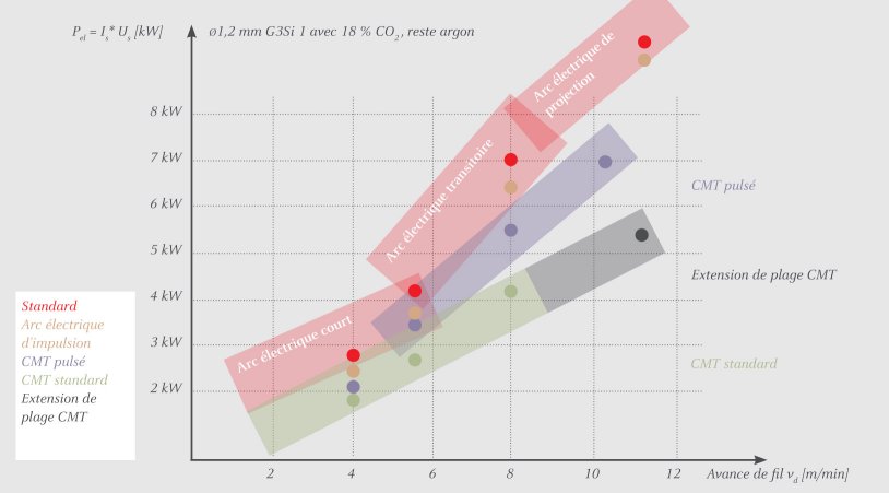

Figure 1 : Extension des possibilités de procédé grâce au nouvel algorithme et à la forme de courant retravaillée pour un fil d'acier G3Si1 de Ø 1,2 mm sous Argon + 18 % de CO2.
Les développeurs de Fronius ont réussi, grâce à ce nouvel algorithme, à augmenter jusqu'à 130 Hz la fréquence à laquelle le fil effectue son mouvement aller-retour si caractéristique du procédé CMT.
Par ailleurs, les experts en soudage ont également retravaillé la forme des courants des caractéristiques et ainsi augmenté jusqu'à 40 % (selon le matériau d'apport et le diamètre du fil) la plage de puissance du procédé CMT.

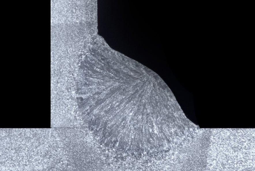

Figure 2 : Macrographie d'une soudure d'angle a = 3 mm réalisée avec une vitesse d'avance du fil Ø 1,2 mm de 10,5 m/min avec une pénétration optimale à la racine (matériau acier S235 ; pièce à souder et âme de 2,0 mm d'épaisseur ,
Vitesse d'avance : 110 cm/min, Intensité I : 270 A, Tension U : 19 V, fil d'acier G3Si1 diamètre 1,2 mm sous gaz de protection M21 18 % de CO2, 82 % d'argon
