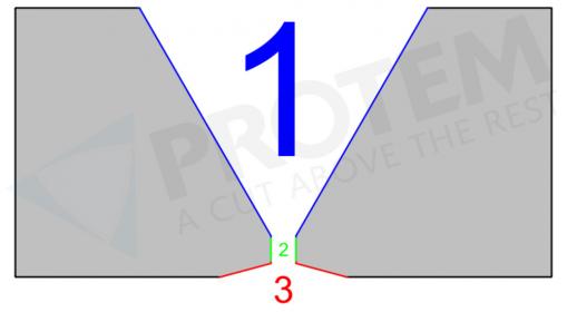

COMPOSITION D’UN CHANFREIN EN BOUT DE TUBE
LE CHANFREINAGE
Le chanfreinage est l’opération de création d’une surface abattue à l’extrémité du tube.
L’ouverture créée par l’opération de chanfreinage permet au soudeur d’accéder à la totalité de l’épaisseur du tube, ceci afin de pouvoir réaliser une soudure uniforme qui assure la continuité mécanique de l’assemblage.
Une passe dite « racine » est créée en fond de chanfrein et constitue la base du remplissage de celui-ci par soudures successives.
LE DRESSAGE
Le dressage correspond à l’opération de création du talon et consiste à réaliser une surface plane en bout du tube.
Un dressage correctement réalisé facilitera l’alignement des tubes à souder et contribuera à avoir un jeu constant entre les pièces, paramètres essentiels pour un bon maintien du bain de fusion et une parfaite pénétration de la passe racine.

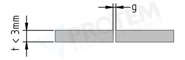

LES DIFFÉRENTS TYPES DE CHANFREINS UTILISÉS EN FONCTION DE L’ÉPAISSEUR DU TUBEGAMME D’ÉPAISSEUR T > 3 mm
Lorsqu’il s’agit de souder bout à bout des tubes d’épaisseurs inférieures à 3 mm, le chanfreinage de l’extrémité du tube n’est généralement pas requis. Les technologies de soudage à l’arc (Électrode enrobée 111, MIG/MAG et Fil Fourré 136 / 138, TIG 141) permettent une pénétration suffisante sur toute l’épaisseur du tube en une seule passe.
Lorsqu’une technique de soudage automatisée est utilisée (soudage orbital automatique, procédés haute densité d’énergie) un dressage de l’extrémité du tube pour assurer une parfaite perpendicularité des bords à souder est requis.
Suivant l’application et le procédé utilisés, le jeu entre les pièces ira de g=1/2 t à g=0 (procédés à haute densité d’énergie notamment)

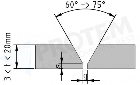

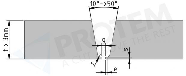

GAMME D’ÉPAISSEUR 2 mm < T < 20 mm
Lorsque le soudeur n’a accès qu’à une seule face du joint à souder, une préparation à bords droits non jointifs ne permet généralement plus d’assurer une pénétration complète pour des épaisseurs supérieures à 2 mm.
Un chanfrein doit donc être réalisé pour permettre au soudeur de réaliser une passe « racine » à la base du joint qui sera ensuite recouverte par une ou plusieurs passes supplémentaires.
Le plus communément, la passe racine est réalisée à l’aide du procédé 141 pour assurer la meilleure pénétration possible (la passe racine servant de base au reste de la soudure).
Pour des raisons économiques, les passes suivantes dites de « remplissage » sont quant à elles réalisées à l’aide d’un procédé 13x ,111 ou 114 car leur productivité (quantité de métal déposé, vitesse d’avance, etc.) est plus importante que le 141.
Les angles les plus communs pour les chanfreins en V sont 60° et 75° (2×30° et 2x 37.5°).
Un talon est généralement requis d’une épaisseur (s) comprise entre 0.5 et 1.5 mm.
Le jeu entre les pièces à souder (g) se situera entre 0.5 et 1 mm.

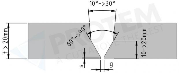

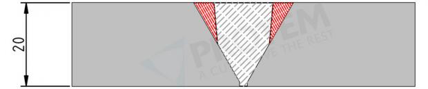

V DOUBLES PENTES (OU V COMPOSÉS) :La première solution pour réduire le volume du chanfrein consiste à réaliser une rupture d’angle sur le chanfrein. Une première pente à 30° ou 37.5° (jusqu’à 45°) est associée à une seconde pente, généralement entre 5° et 15°. Il est nécessaire de conserver le premier angle à 30° ou 37.5° afin que le chanfrein ne soit pas trop étroit, et que le soudeur puisse avoir accès à la passe racine.
Tout comme les chanfreins en V simples, ces préparations requièrent un talon d’une épaisseur (s) allant de 0.5 mm à 1.5 mm et d’un jeu entre les pièces à souder (g) entre 0.5 et 1 mm.
La passe de fusion de ce talon est réalisée au procédé 141 dans la majorité des cas, et le remplissage au 13x ou 111.

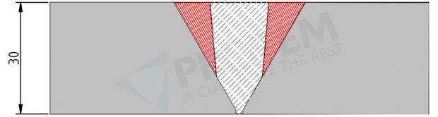

A titre d’exemple, un chanfrein V double pente 30°/5° (aire grise) permettra un gain de métal d’apport de 20% environ pour une pièce de 20 mm d’épaisseur par rapport à un chanfrein 30° simple (aire grise plus aire rouge).
Le gain potentiel en volume de chanfrein augmente proportionnellement l’épaisseur du tube à souder.
Ainsi, sur un tube de 30 mm d’épaisseur, le gain sera de plus de 35%.

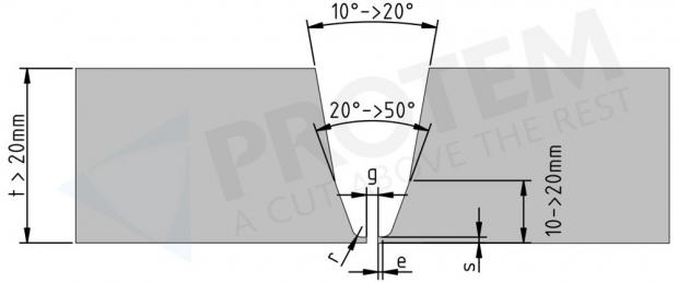

J ET J DOUBLE PENTE
La seconde solution qui permet de réduire drastiquement le volume du chanfrein est la préparation en J.
Les chanfreins en J simple sont composés d’un angle généralement entre 5° et 20°, d’un talon (0.5 < s < 2 mm), d’un rayon de fond de chanfrein (0.5 < r < 3.2 mm) et d’une extension du talon (0 < e < 2 mm).
Cette dernière facilite la réalisation de la passe racine en dégageant l’accès au talon pour le soudeur.
Dans le cas de très fortes épaisseurs, des chanfreins en J composés peuvent être envisagés. Le plus communément, la première pente est réalisée avec un angle de 20° et la seconde avec un angle de 5°.
Les chanfreins en J ou J composés sont en majorité soudés avec un jeu (g) de faible à nul entre les pièces.
Ces chanfreins se doivent d’être parfaitement exécutés d’un point de vue géométrique afin d’éviter, entre autres, des problèmes de fissuration. Outre la précision à garantir pour ce genre de préparation, la machine-outil utilisée devra également être capable d’usiner des tubes de forte épaisseur en un temps réduit afin d’être en accord avec les cadences requises par les industriels.

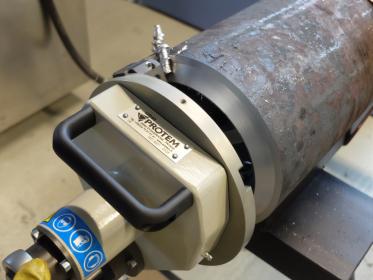

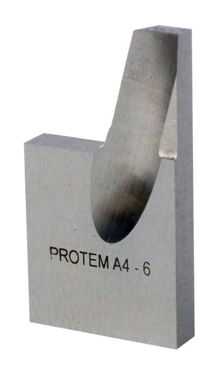

LA RÉALISATION PAR USINAGE D’UN CHANFREIN EN BOUT DE TUBEDe nombreuses techniques existent pour la réalisation d’un chanfrein en bout de tube. Les plus utilisées sont l’usinage manuel par abrasion, la découpe par apport de chaleur ou l’usinage à froid à l’aide d’une machine-outil.
Ce dernier procédé est néanmoins le seul permettant d’assurer une géométrie parfaite du chanfrein et une production répétitive, tout en préservant les propriétés du matériau de base.Deux types d’approches permettent la réalisation d’un chanfrein en bout par usinage à froid.

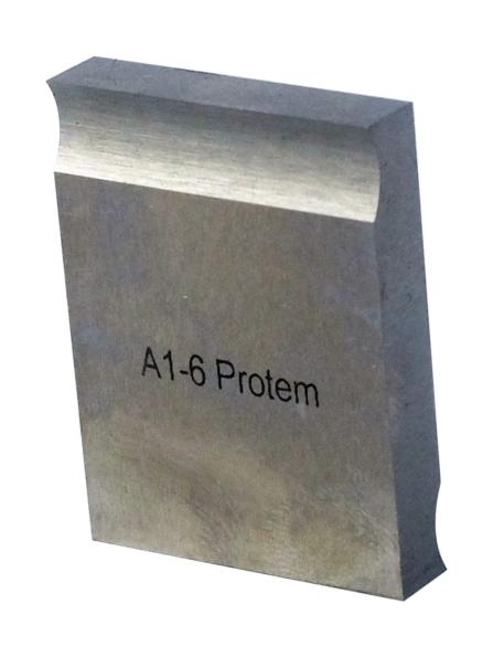

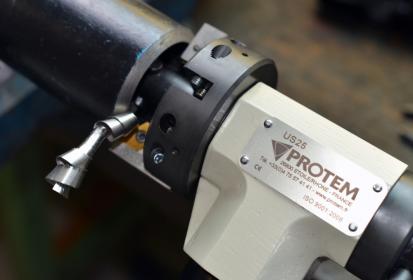

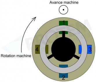

MACHINES À COURSE AXIALE

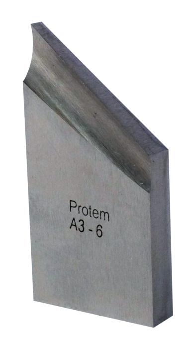

Les machines à course axiale possèdent un plateau qui se déplace selon la direction de l’axe du tube. Sur ce plateau, des outils sont disposés de manière à réaliser la forme du chanfrein souhaité.
Dans le cas d’un chanfrein composé, des outils de forme identique au chanfrein souhaité ou une association d’outils de forme simple seront utilisés.
Les machines les plus performantes du marché permettent l’utilisation simultanée de 4 outils. Ceci rend possible la création d’un chanfrein, d’un talon et d’un délardage en une seule opération.
Les outils 1 et 2 réalisent ici un chanfrein composé (ces deux outils peuvent être combinés en un seul et même outil), l’outil 3 dresse le talon du chanfrein, et l’outil 4 délarde le diamètre intérieur du tube.Les outils se déplaçant parallèlement à l’axe du tube,
Les machines à course axiale sont de ce fait essentiellement destinées aux travaux de chanfreinage et ne permettent pas de découper un tube en deux parties distinctes.
Exemple d’application : réalisation d’un chanfrein à l’extrémité d’un tube, préalablement découpé à la bonne longueur.

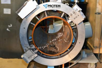

Les machines à course radiale, dites machines orbitales, se fixent généralement sur l’extérieur du tube.
C’est le plateau porte-outils qui tourne tandis que le tube à usiner reste fixe. Les outils, quant à eux, se déplacent perpendiculairement à l’axe du tube grâce à un système de transmission mécanique.A la différence des machines à course axiale, les machines à course radiale réalisent l’opération de chanfreinage en séparant le tube en deux parties.
Ces dernières peuvent donc être utilisées pour réaliser des opérations de découpe ou de mise à longueur des tubes.
