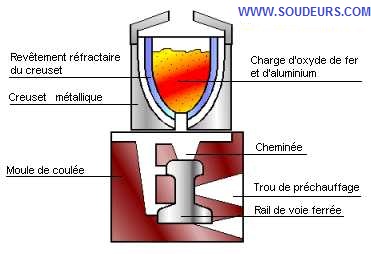

Le soudage aluminothermique (TW : Alumino-thermic welding) est un procédé de soudage par réaction chimique exothermique dans un creuset et par coulée de métal en fusion.
La chaleur nécessaire à la fusion des abouts de rails est obtenue par la réduction de l'oxyde de fer par l'aluminium suivant la réaction chimique suivante :
Fe[SUB]2[/SUB] O[SUB]3[/SUB] + 2 Al donne Al[SUB]2[/SUB] O[SUB]3[/SUB]+ 2 Fe + 181 500 calories
La réaction chimique se produit lorsque une partie du mélange est portée à une température de 1200° à 1300° Celsius par une flamme oxyacétylénique par exemple.
La durée de la réaction dure entre 30 et 90 secondes. La fusion est réalisée dans un creuset à partir d'une charge d'oxydes métalliques et ferriques et d'une fine poudre d'aluminium. Des éléments d'addition peuvent être incorporés à la charge pour améliorer la qualité métallurgique du joint soudé.
Le métal en fusion résultant de cette réaction et qui constitue le métal d'apport est déversé dans un moule de coulée. L'acier liquide fait fondre les abouts de rail et après refroidissement forme une soudure homogène.
Le moule assure la protection du métal fondu lors de sa solidification et son refroidissement. Il est nécessaire de préchauffer les abouts des pièces à souder pour éviter un refroidissement trop rapide de la zone thermiquement affectée et du métal fondu lors de la sortie du creuset.

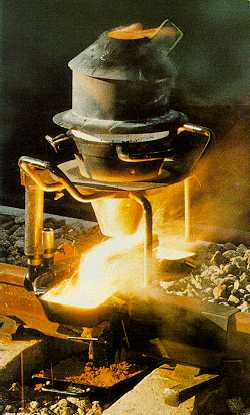

2 - Photographie d'un creuset pour soudage aluminothermique

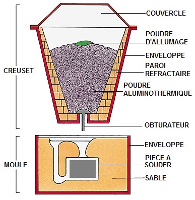

[*]Les moules en sable (Silice + argile)
[*]Les moules préfabriqués (Oxyde de fer + sable + silicate)

[*]Mise en place des moules de coulée
[*]Mise en place de la pâte de scellement des moules
[*]Préchauffage des rails et du moule avec une flamme oxy-propane
[*]Mise en place du creuset avec la charge
[*]Allumage de la réaction
[*]Coulée du métal en fusion dans les moules

?Place le creuset (rempli de magnésium et de la charge métallique, enflamme le mélange à l'aide de l'amorce (900°)) au dessus du moule autour de la zone à souder [La réaction chimique du mélange placé dans le creuset (oxydes métalliques : oxydes de fer et cuivre ? ferro-alliages : manganèse, silicium ? granules d'aluminium) est amorcée à l'aide d'une poudre d'allumage qui permet d'atteindre une température de 1200°C].
?Ouvre le clapet et laisse couler le métal dans le moule par gravité dès que la réaction chimique est terminée dans le
creuset (la très haute température du métal d'apport liquide garantit l'obtention d'une bonne soudure).
?Veille à boucher les fuites avec des bâtons ou des tampons réfractaires.
?Dépose le creuset et le bac de corindon à l'aide d'une pince à creuset après la coulée.
