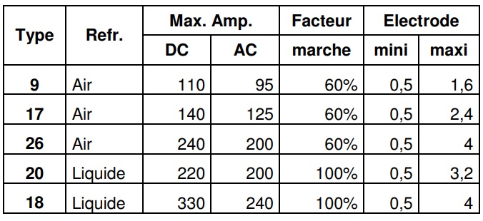

Le poste TIG IMS est livré avec une torche WP26, seul modèle refroidi par air compatible avec l'intensité maximum délivrée par le poste.
Ce produit est robuste et bien fini,toutefois il souffre de deux inconvénients.
- Le premier, inévitable, tient au poids et à la raideur du faisceau qui comporte séparément le câble électrique (50 mm²), le flexible de gaz et le fil électrique de la gâchette de commande.
- Le second est l'ergonomie discutable de la poignée "Ergotig" à laquelle je préfère personnellement la classique lamelle métallique.
2 - DÉFINITION DU BESOIN
Du fait des deux inconvénients cités plus haut, je souhaite adapter une torche plus légère et plus souple, notamment en faisant appel à un conducteur électrique - de plus faible section - intégré au flexible de gaz.
Ces faisceaux peuvent recevoir indifféremment des terminaisons WP9 ou WP17.
En contrepartie, évidemment,l'intensité transmissible est inévitablement limitée, il faut toujours le garder à l'esprit !

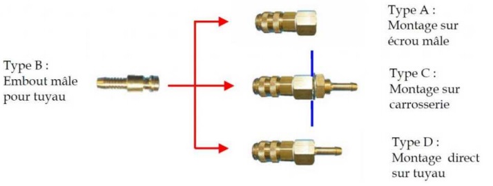

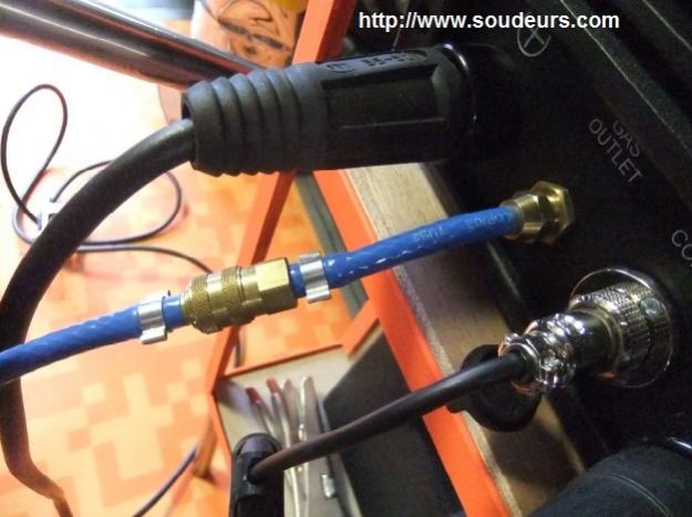

Le flexible de gaz est initialement raccordé en façade du poste par un emboîtement sur un mamelon, sécurisé par un écrou (pas facile à mettre en place, d'ailleurs). Afin de rendre aisé le changement de torche, il est nécessaire de rendre ce raccordement rapidement et facilement démontable.
Pour cela on utilisera un raccord standard de ce type:
S'il peut être élégant d'opter pour un raccord type C monté sur la façade, ceci impose de démonter la façade, ce qui peut poser un problème vis-à-vis de la garantie.
Il est aussi simple d'utiliser un raccord type D intercalé à une dizaine de centimètres du départ du poste.
Il faut évidemment se procurer un raccord type B pour chaque torche, à commencer par celle livrée d'origine. Ces raccords se montent avec des colliers à oreilles pour diamètre 7 à 9 mm.

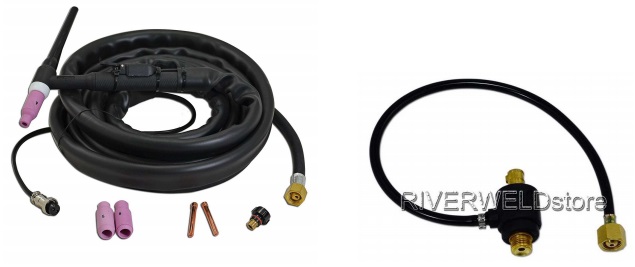

Il est possible d'acheter une torche type Binzel sur le marché français mais afin de minimiser le prix, je me suis tourné vers des produits plus exotiques vendus sur amazon.fr et notamment ceux vendus par Riverweld dont je n'ai jamais eu à me plaindre.
Mon choix s'est porté sur une torche WP17 de 12 pieds (3,80 m) avec gaine PVC. Avec quelques accessoires, ce produit est proposé à moins de 50 € livré.
On notera immédiatement que le raccordement n'est pas directement compatible avec le poste IMS.
Il faut ajouter un adaptateur du même fournisseur (moins de 12 €) pour injecter le gaz dans le flexible

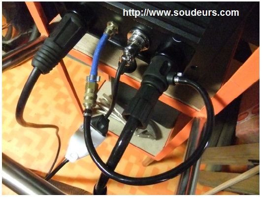

- La connexion au poste est d'origine dotée d'une prise type "micro" à deux broches moulée sur le câble. J'ai donc coupé le fil et monté une prise bipolaire 6 A du même type que celle de la torche d'origine.
Sur l'adaptateur :
Il faut couper le flexible de gaz dont le raccord est de type M16 x 1,5 (idem le flexible du faisceau) et monter sur ce tube un raccord type B (cf. § 3) avec un collier à oreilles.
Sur le poste (ou pas) :

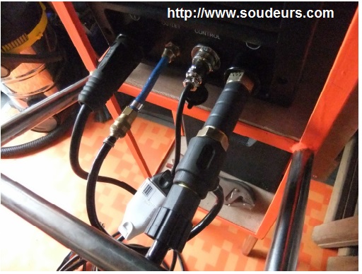

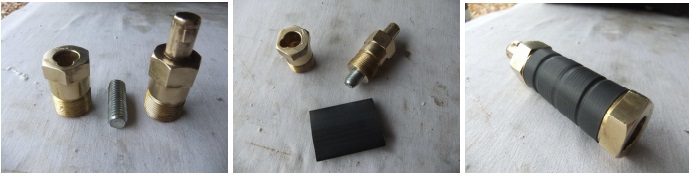

Ensuite se pose le problème de l'adaptation de… l'adaptateur sur la prise 1/4 de tour du poste. Là, j'ai rencontré un double problème. Tout d'abord l'angle d'orientation de l'ergot de verrouillage provoque une interférence de l'arrivée de gaz avec le connecteur électrique.
Ensuite, le surmoulage caoutchouc de l'adaptateur n'entre pas bien dans la collerette en bakélite de la prise, ce qui rend le verrouillage très difficile. Il y a deux façons de résoudre ces défauts.
Mais avant d'aller plus loin, vérifiez bien que vous rencontrez le même problème sur votre poste, on ne sait jamais …
La première méthode consiste à déposer la borne de sortie pour la tourner de 60° vers le haut, mais ceci nécessite de déposer la façade du poste… Il faut ensuite meuler délicatement le pourtour du surmoulage caoutchouc de l'adaptateur pour qu'il s'insère bien dans la douille.La seconde méthode, qui ne nécessite pas d'ouvrir le poste, consiste à réaliser une pièce intercalaire mâle/femelle à base d'embouts de raccordement 1/4 de tour.
L'ensemble peut être isolé par de la gaine thermo rétractable. C'est bien plus simple mais attention au porte-à-faux de l'ensemble.
