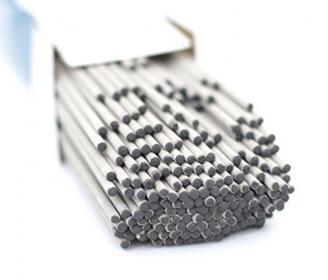

3 - Les électrodes à enrobage épais
Il y a différentes normes utilisées pour désigner les électrodes pour le soudage des aciers de construction courants qui sont non ou faiblement alliés.
En Europe, ces normes ont différents noms (de la plus ancienne à la plus récente) :
(NF)-A81.309 , (NF)-EN 499 et (EN) ISO 2560-A mais elles sont encore parfois toutes utilisées pour désigner les électrodes.
Les électrodes Castolin RD64 sont désignées :
- EN 499 : E 42 0 RR 12
- NFA 81 309 : E 51 1/ 2 RR22
- DIN 1913 : E 51 3/ 2 RR6
En Ø 3,2 mm, elles ont un diamètre d'enrobage de Ø 5,22 mm alors que des électrodes classiques à enrobage semi épais ont un enrobage de Ø 4,77 mm.
On trouve sur Internet les significations de ces normes mais le point que je voudrais souligner dans ces codifications est le « RR » qui désigne des électrodes rutiles à enrobage épais.
Les électrodes universelles classiques sont désignées « RC » (pour rutile cellulosique) ou « R » (pour rutile) suivant ces normes.
En fait quasiment toutes les électrodes universelles sont à la base de rutile et de cellulose mais les normes ne les désignent pas de la même manière.
Tous les fabricants d'électrodes enrobées produisent ce type d'électrodes rutiles à enrobage épais
Elles s'appellent :
- Facilarc chez Sauvageau
- Easyarc chez Cemont (ce sont les mêmes que les Sauvageau)
- Supercord R14 (Facilarc) chez Oerlikon ( EN ISO 2560 - A : E 42 0 RR 12)
- Cyruti R14 chez Commercy (ce sont les mêmes que les Oerlikon)
- SAFER G47N chez SAF ( EN ISO 2560 - A : E 38 0 RC 11)
- Type 54 chez Selectarc (FSH Welding)
- OK 43.32 chez ESAB ( EN ISO 2560 - A : E 42 0 RR 12)
- RD64 ou 6464 chez Castolin
Les principaux avantages de ces électrodes sont :
- une fusion très douce et régulière
- très peu de projections
- une grande facilité d'utilisation pour un amateur
- un cordon de bel aspect, lisse et très faiblement bombé
- un bon étalement de la soudure qui facilite le soudage en angles
- une pénétration limitée sur les faibles épaisseurs en faible intensité
- un laitier qui s'enlève facilement
Les seuls inconvénients sont la réciproque des avantages :
- un soudage vertical descendant déconseillé, (préférer la soudure en montant)
- une pénétration légèrement plus faible mais qui est compensée par une intensité de soudage qui peut être un peu plus forte
- un prix légèrement plus élevé (le prix des paquets est quasiment le même mais il y a environ 10% à 15% d'électrodes en moins du fait de leur diamètre légèrement supérieur puisqu'elles ont un enrobage plus épais)
J'utilise ces électrodes de manière universelle et je ne peux que vous recommander de les essayer.

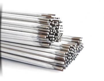

5 - Les électrodes à enrobage mince
Dans les autres extrêmes, pour un usage universel, il est préférable d'éviter les électrodes à enrobage les moins épais ou les plus chargés en cellulose. La encore la désignation selon les différentes normes ne permet pas de les distinguer (elles sont désignées « R » ou « RC ») mais souvent elles sont qualifiées comme convenant bien pour les pièces rouillées ou le soudage vertical descendant (ce qui le rend effectivement intéressantes dans ces conditions).
Ce type d'électrode à une fusion plus vive et moins stable mais qui procure une très bonne pénétration. L'aspect du cordon est surtout plus difficilement maîtrisable pour un amateur.
Ces électrodes enrobées s'appellent :
- Rapidarc chez Sauvageau et Cemont
- Overcord R12 chez Oerlikon ( EN ISO 2560 - A : E 38 0 RC 11)
- Cyruti R12 chez Commercy (ce sont les mêmes que les Oerlikon)
- SAFER G48N chez SAF ( EN ISO 2560 - A : E 38 0 RC 11)
- Type 48 SP chez Selectarc (FSH Welding) ( EN ISO 2560 - A : E 42 0 RC 11)
- RD67 chez Castolin
