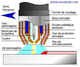

Le rechargement est réalisé à l'aide d'une torche spéciale à plasma avec introduction automatique de poudre métallique atomisée :
[*] soit à partir d'un arc électrique créé entre l'électrode infusible de tungstène (de Ø 2,0 mm à Ø 8,0 mm) et l'intérieur de la tuyère (arc non transféré ou soufflé)
[*] soit à partir d'un arc électrique créé entre l'électrode infusible de tungstène (de Ø 2,0 mm à Ø 8,0 mm) et la pièce à souder (arc transféré). Un arc pilote est utilisé pour l'amorçage d'un arc transféré.
Un diaphragme dénommé tuyère permet la constriction ou l'étranglement mécanique de l'arc électrique à travers un orifice calibré dans une colonne de gaz central ou plasmagène (Argon ou Argon + H2 ) qui génère une énergie calorifique très élevée. L'énergie calorifique de l'arc fait fondre très localement la surface de la pièce à revêtir et la poudre métallique pour constituer le bain de fusion et après refroidissement le cordon de soudure. La poudre métallique atomisée (de 25 à 150 microns) est amenée automatiquement dans la torche de soudage à partir d'un distributeur de poudre (de 0,2 kg/h à 15 kg/h) par un jet d'argon pour fluidifier la poudre dans le bain de fusion. L'électrode de tungstène est protégé par un courant de gaz appelé gaz plasmagène (débit de 0,5 à 8 litres/minute) . Le bain de fusion est protégé de l'atmosphère externe par un cône invisible d'inertage de gaz de protection annulaire (débit de 10 à 30 litres/minute) de protection (Argon ou Argon + Hélium ou Argon + H2 ou Azote + H2 ). Un générateur électrique fournit le courant continu avec une intensité variant de 10 à 300 ampères pour le plasma en fonction de différents paramètres.
2 - Principe du procédé
La torche de soudage plasma est reliée pour la partie électrode infusible sur la borne électrique de sortie négative et pour la partie tuyère sur la borne positive du générateur de soudage à courant continu (caractéristiques externes statiques verticales). La prise de masse est reliée au générateur sur la borne positive et est placée sur la pièce à souder. Une alimentation en gaz de soudage plasmagène est branchée sur le poste par l'intermédiaire d'une bouteille et d'un détendeur / débitmètre. Une alimentation en gaz de soudage annulaire est branchée sur le poste par l'intermédiaire d'une bouteille et d'un détendeur / débitmètre. Un dispositif d'amorçage à haute fréquence permet l'amorçage de l'arc pilote à l'intérieur de la tuyère (arc non transféré ou soufflé). Lorsque l'opérateur actionne le bouton de soudage, l'arc pilote est transféré de l'électrode vers la pièce à souder permettant l'amorçage de l'arc de soudage entre l'électrode et la pièce.

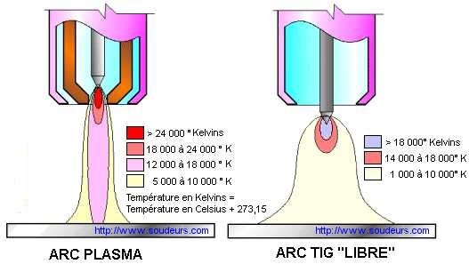

6 - Définition des températures d'un arc plasma
