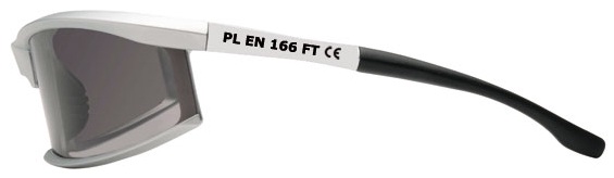

La norme spécifie le marquage obligatoire des branches (ou masque) et des oculaires.
La norme EN 166 ainsi que la norme EN 168 décrit une variété de tests requis afin de certifier des lunettes de sécurité pour une utilisation en milieu professionnel.
Cela comprend les essais de choc, de projection, ainsi que la protection contre les éclaboussures, la poussière et les rayonnements optiques.
Si les verres se cassent, ils ne répondent pas aux exigences énoncées dans la norme.
Les lunettes de sécurité seront toujours marquées pour indiquer leur conformité à la norme EN 166.
Les montures doivent obligatoirement comporter les marquages suivants :
- Le sigle et l'identification du fabricant (logo ou marque)
- Le numéro de la norme EN (si les lunettes font références à la norme)
- Les différents symboles du domaine d'utilisation et de résistance mécanique
Les marquages oculaires doivent comprendre les éléments suivants :
- Identification du fabricant
- Les différents symboles du domaine d'utilisation et de résistance mécanique, selon les essais demandés par le fabricant.
- La classe optique
- Le numéro d'échelon pour les oculaires filtrants
Classe optique :
- 1 : qualité optique parfaite pour travaux continus
- 2 : travaux intermittents
- 3 : travaux occasionnels
Les symboles de résistance mécanique :
- pas de symbole : solidité minimale ; résistance à l'application d'une bille d'acier ∅ 22mm exerçant une pression de 100 N
- F : impact à faible énergie ; résistance au choc d'une bille d'acier ∅ 6 mm, 0,86 gr lancée à 45 m/s
- B : impact à moyenne énergie ; résistance au choc d'une bille d'acier ∅ 6 mm, 0,86 gr lancée à 120 m/s
- A : impact à haute énergie, résiste au choc d'une bille d'acier de ∅ 6 mm et de 0,86 gr à 190 m/s (protection maximum pour les protecteurs faciaux)
- S : solidité renforcée ; résistance au choc d'une bille d'acier ∅ 22 mm, 43 g lancée à 5,1 m/s
- K : résistance à la détérioration des surfaces par les fines particules (optionnelles)
- N : résistance à la buée (optionnelle)
