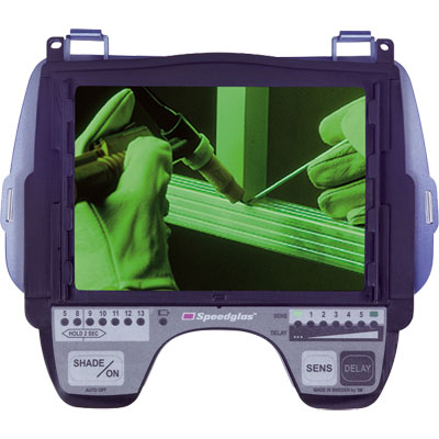

Lors de l'évaluation des différents masques auto-obscurcissants de soudeurs, il faut choisir des modèles qui ont une coquille de protection qui enveloppe complètement le visage et le cou et qui résistent aux projections, éclaboussures et aux impacts.
La taille de la fenêtre de visualisation du casque est également un facteur important à considérer.
Les plus grandes tailles d'affichage sont de 97 x 68 mm jusqu'à 120 x 100 mm, ce qui contribue à fournir un grand champ de vision naturel de la zone de travail.

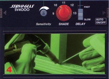

Sensibilité à la lumière des masques
Il faut également vérifier les paramètres de sensibilité à la lumière de la cellule du masque de soudeur.
De nombreux masques disponibles aujourd'hui ont des réglages qui peuvent être activés entre les gammes allant de 6 à 9 ou 9 à 13.
Cette échelle permet d'optimiser le noircissement pour plus de confort sur une application donnée.
Tout soudeur qui utilise différents paramètres de soudage et différents procédés de soudage peut bénéficier de cette flexibilité de réglage.
Par exemple, le soudage sur des matériaux épais à ampérage élevé nécessite généralement des niveaux d'obscurcissement plus élevés.
Pour assurer une bonne visibilité du bain de fusion, le niveau d'obscurcissement sera faible pour le soudage à faible ampérage.
Réglage de la fonction retard des masques
Les modèles haut de gamme permettront également à l'utilisateur de contrôler le retard du temps de retour à la teinte claire et la sensibilité de déclenchement.
La modification de la sensibilité à la lumière de l'arc permet d'assurer que le masque va s'assombrir selon les désirs de l'utilisateur.
Par exemple, si il y a d'autres soudeurs qui travaillent à proximité immédiate, la sensibilité du capteur peut être réduite pour aider à prévenir le déclenchement intempestif et l'assombrissement lorsque les soudeurs à proximité déclenchent un arc électrique.
Quand le masque de soudeur commute de la position foncée à la position claire après un soudage de longue durée, le soudeur peut être temporairement ébloui.
L'activation de la fonction retard permet de retarder l'ouverture de l'ADF.
Le contrôle du temps de retard peut être utilisé pour allonger ou raccourcir le temps nécessaire pour que le masque puisse revenir à l'état clair initial à l'issue d'une soudure.
Cela peut être utile lorsque la durée de soudage est court comme pour un pointage et l'opérateur prévoit de se déplacer rapidement.
L'exécution de longues soudures sur des matériaux épais peut exiger que le délai de retour soit plus long.
En général le temps de retard peut être réglé pendant 0,5 seconde jusqu'à deux secondes.
Nombre de capteurs des masques
Autre point important lors du choix est de compter le nombre de capteurs d'arc sur le masque.
Un masque d'entrée de gamme aura un ou deux capteurs d'arc, tandis que les modèles haut de gamme ont généralement jusqu'à quatre capteurs d'arc.
Avec plus de capteurs d'arc, il y a moins de chance que le masque ne se déclenche pas lorsque nécessaire.

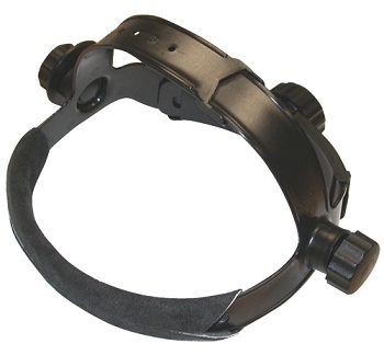

N'oubliez pas d'essayer le masque pour assurer un ajustement confortable.
Vérifiez que le harnais du masque s'ajuste en haut, en bas, vers l'avant et à l'arrière.
De nombreux ensembles ne comprennent pas le réglage avant / arrière pour régler la distance du masque sur la face.
Cela peut être un facteur défavorable pour les personnes avec de grandes têtes.
Aussi, assurez-vous que le harnais peut facilement se serrer autour de votre tête.
Essayez-le et voyez si le degré d'inclinaison et la vitesse de chute est réglable et contrôlé.
Certains masques n'ont pas d'amortissement, de sorte que le casque tombe durement en position faciale.
D'autres masques permettent à l'utilisateur de régler la résistance, de contrôler la vitesse de chute et le point final à laquelle le masque s'arrête lorsqu'il est abaissé en position de soudage.
En plus, vérifiez la façon dont se comporte le masque placé en position haute.
Est-il correctement bloqué par une détente, aidant à maintenir le masque en position haute pendant que vous travaillez à votre poste ?
Est-il bien équilibré dans les deux positions vers le bas et vers le haut, de sorte que le masque ne tire pas sur la tête de l'utilisateur vers l'avant.
Un masque avec un mauvais équilibre va ajouter à la fatigue du cou du soudeur et à une fatigue générale au cours d'une journée de travail.

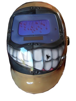

6 - Un masque électronique personnalisé pour tout le monde
Parce que les masques sont très visibles et portés en permanence dans l'atelier ou sur le chantier, ils sont aussi un excellent moyen pour les soudeurs de les personnaliser.
Les masques de soudage d'aujourd'hui sont proposés dans une variété impressionnante de couleurs et de motifs.
De nombreux modèles offrent des kits de personnalisation avec des décalcomanies
Tandis que d'autres viennent avec une gamme de pré-imprimés graphiques, y compris des nouveautés telles que les super-héros, des drapeaux, des crânes, des modèles de tatouage et même des ailes d'ange.
