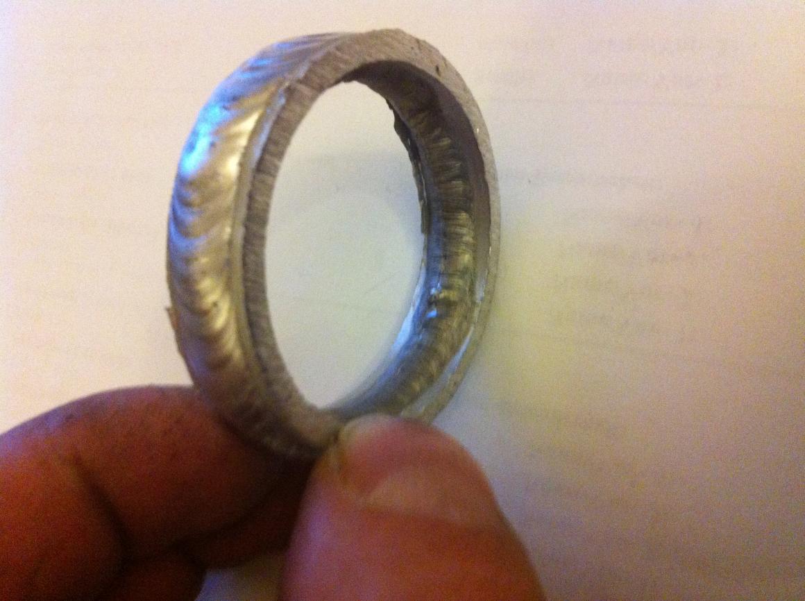

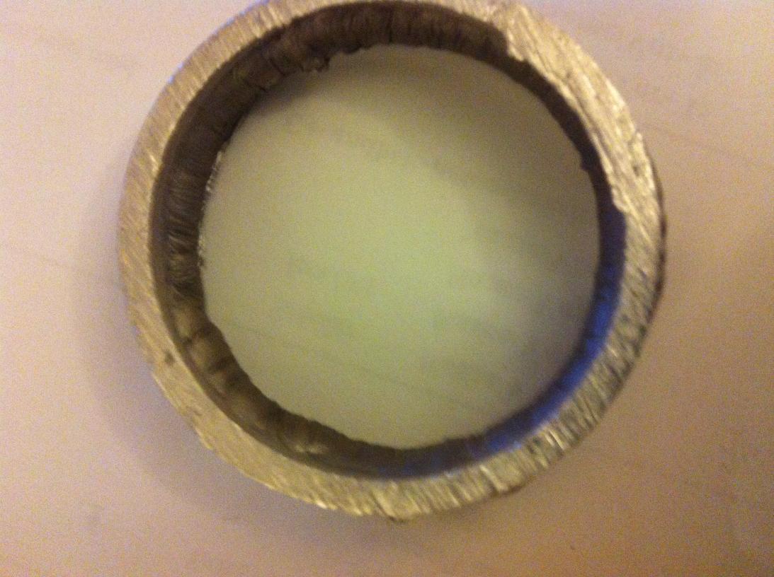

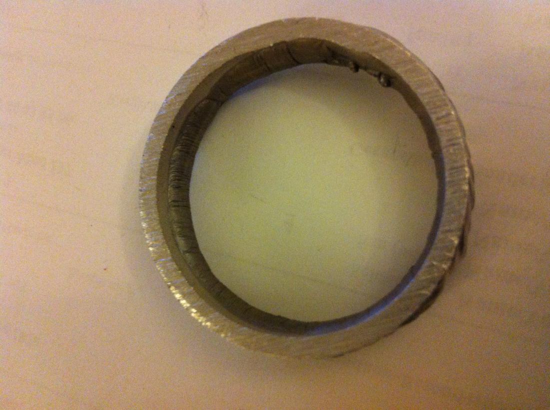

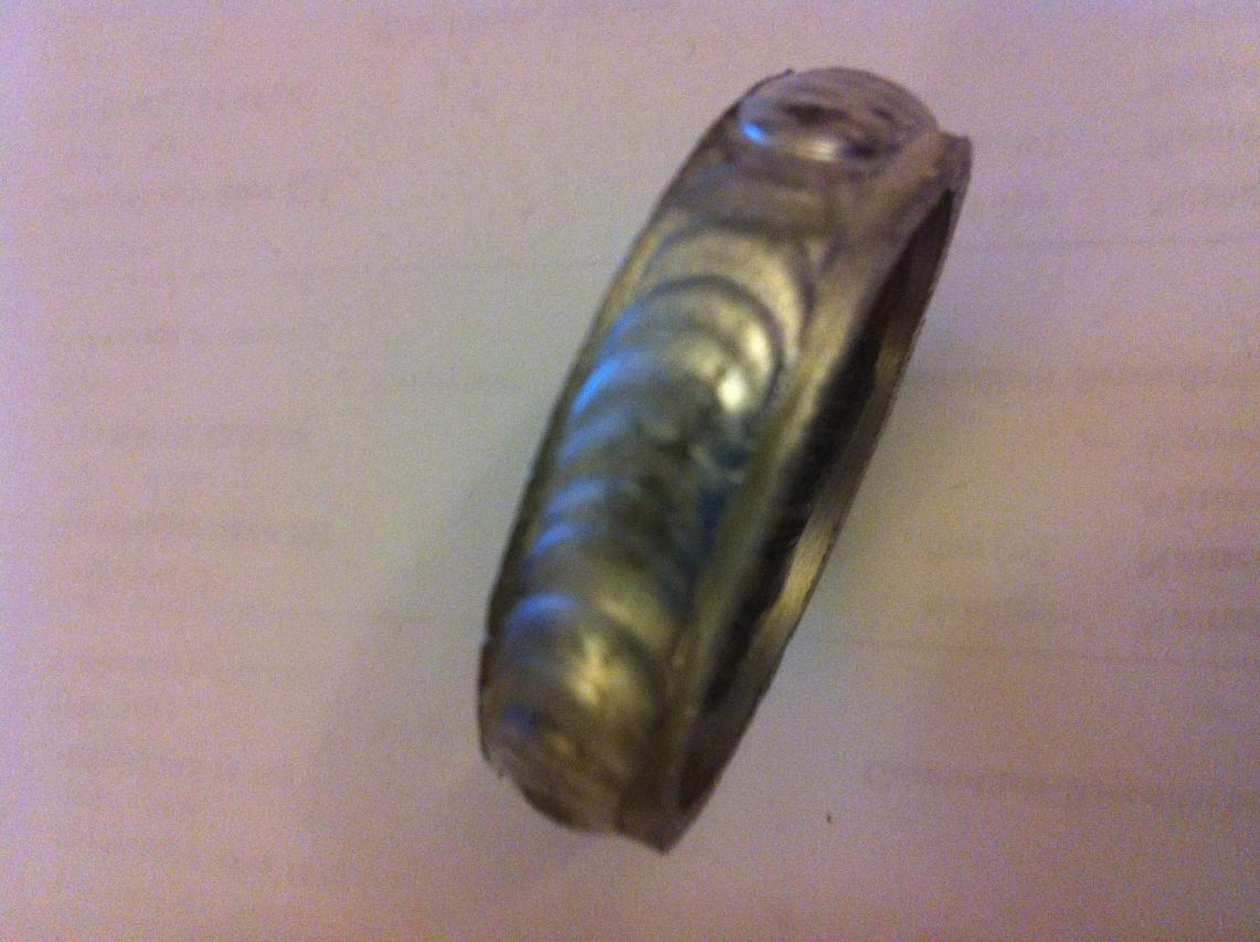

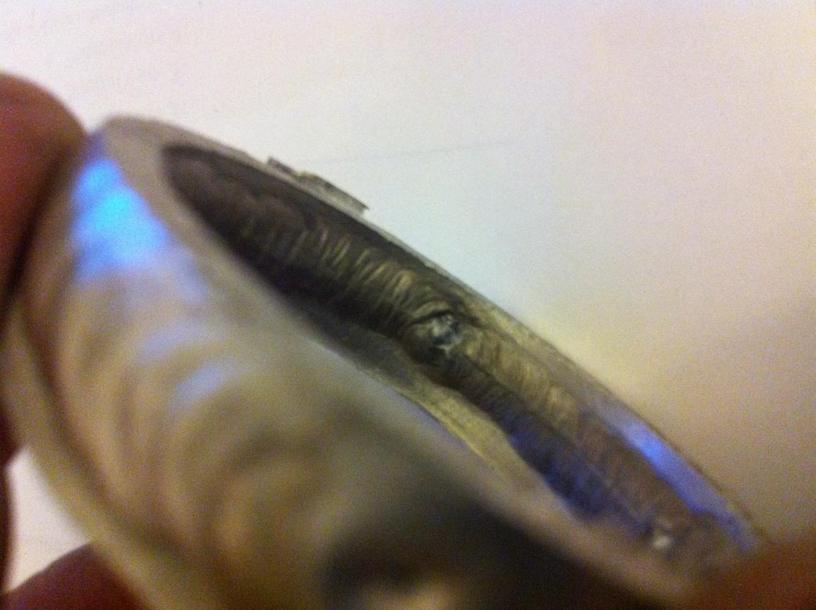

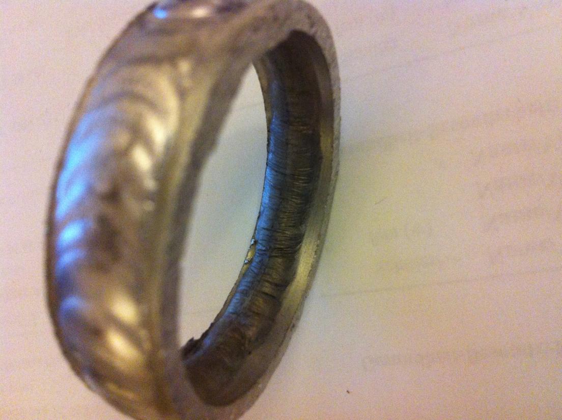

07/03/2017 19:23:29
Bonsoir à tous ,

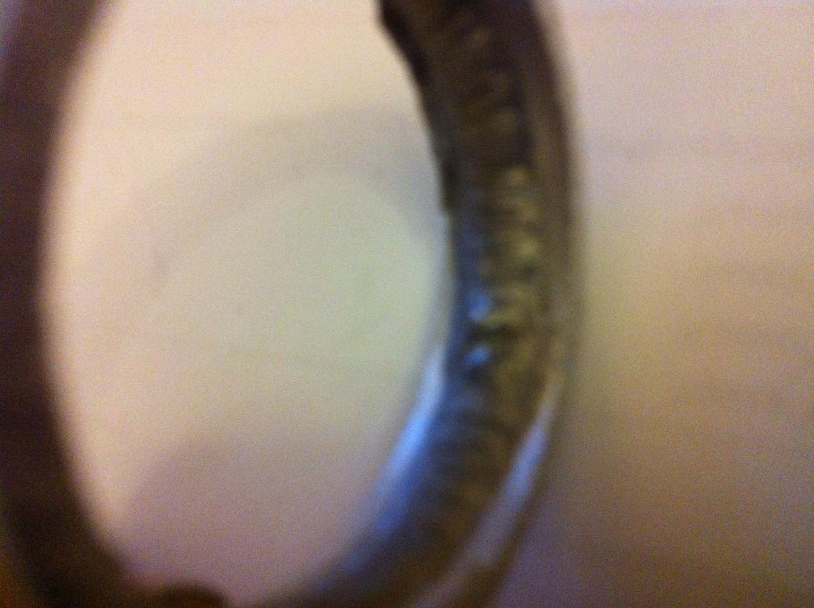

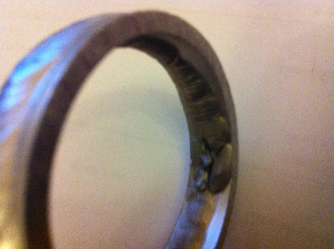

je vous fais parvenir des photos des défauts rencontrés je pense qu'il y'a une mauvaise préparation j'attend vos avis.
magali13 En ligne le 09/04/2020 à 21:04 (71 messages sur soudeurs.com)
07/03/2017 19:28:00

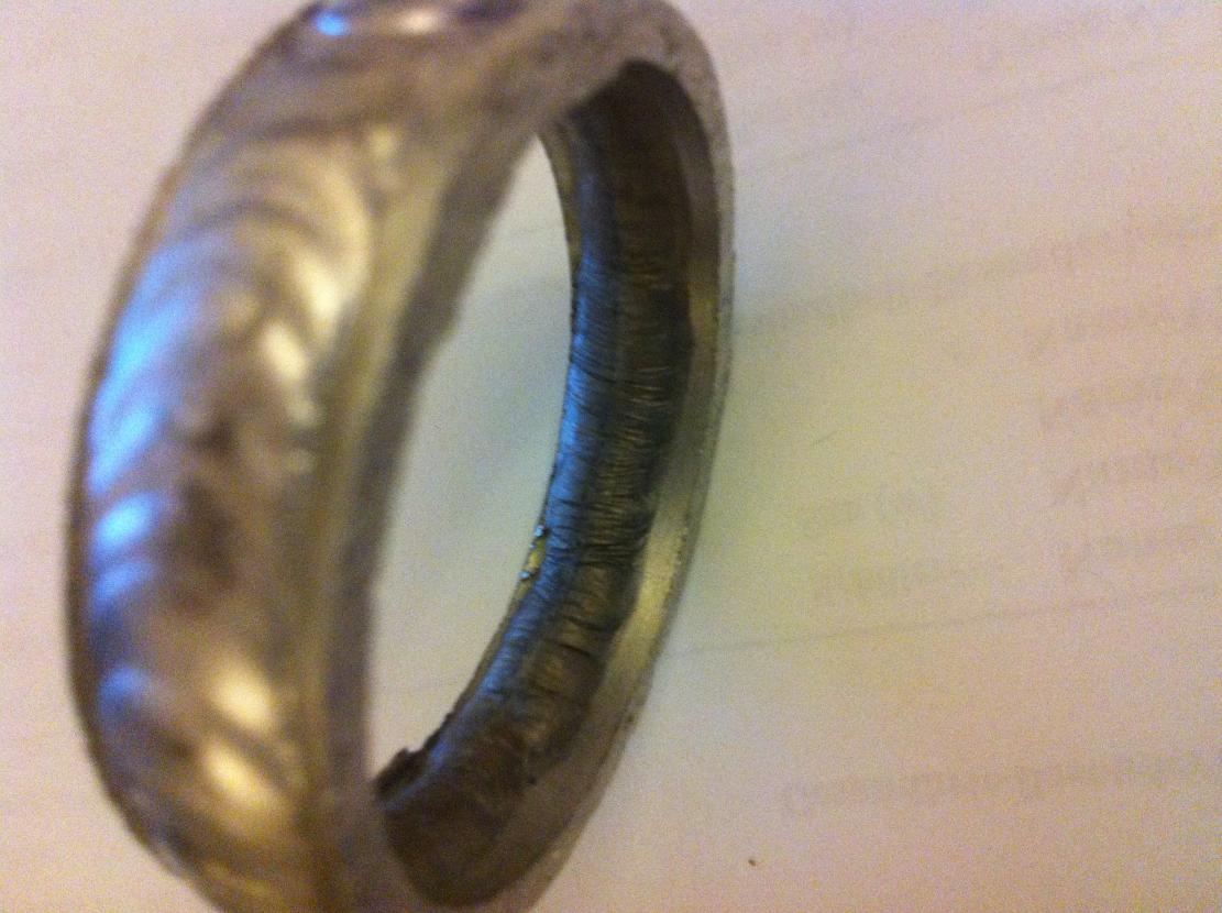

Je vous montre quelques photos de mes soudures bout à bout :
07/03/2017 19:33:10

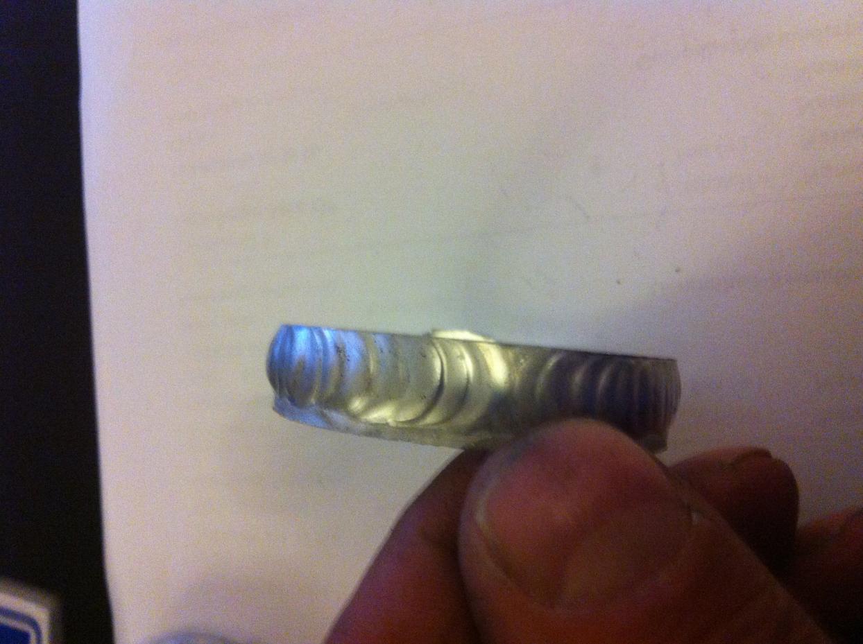

Quelques photos supplémentaires :
08/03/2017 17:00:31
Bonsoir magali13,
Bravo pour ces résultats
J'ai formé et fait passer des QS pour ce tube il y a peu avec des soudeurs TIG aguerris.
Tu n'as rien à leur envier.
D'après tes photos, je ne vois qu'un défaut.
Sur les photos N° 202 et N° 203 on voit nettement un manque de fusion et des épis sur tes départs à 180°.
Il faut que tu sois plus patient et que tu préchauffes plus longtemps tes départs, mais comme tu as une intensité élevée le bain de fusion "te demande" d'avancer sous peine d'effondrement. Alors que ta péné n'est pas faite.
Pour y parvenir tu peux au choix ou ensemble :
- Préchauffer tes pièces à 150°C au four
- Préchauffer aux alentours de ta position de départ (180°) avec ta torche
- Baisser ton diamètre de métal d'apport et/ou ton intensité (!). Plus le métal d'apport est épais, plus la goutte est grosse et plus elle refroidi ton bain en stoppant la pénétration. Un diamètre 2,4 mm est un bon compromis même s'il est moins confortable qu'un 3,2 mm.
- Utiliser un mélange argon/hélium à la torche
- Inerter le tube comme l'a préconisé Dominique, si possible avec le même mélange
Ton bouclage (0°) coté péné m'a l'air correct (photo N° 212).
Et je ne vois pas de défauts de forme flagrants sur ton aspect extérieur (photo N° 199).
Peut-être es-tu un peu "en dessous du niveau de la mer" (manque de relief pour un soudeur Breton) sur la photo N° 197 ?
un point qui fais une piqure à l'amorçage
Peux-tu m'indiquer sous quel numéro est la photo sur laquelle on voit cette piqûre ?
09/03/2017 00:26:37
les défauts que vous avez côté pénétration, c'est exactement ce que je vous avais expliqué et prévenu, que ce soit sur le départ, ou les reprises, cela doit se faire sur des pénétrations en pente douce, pour que le bouclage ou les reprises se passent bien
09/03/2017 18:28:08
Bonsoir magali13,
Encore une remarque.
Puisque ta pénétration au plafond est suffisante, tu peux baisser un peu ta fréquence qui pousse trop, avant que le tube soit assez chaud, pour obtenir une bonne liaison.
L'aluminium étant 3 fois plus léger que l'acier, il gonfle et monte en pénétration très facilement (quand il est suffisamment chaud) sans avoir à trop pousser la fréquence.
Avec trop de fréquence le métal froid est propulsé à l'intérieur du tube, comme on le voit bien sur tes photos.
Pour t'entrainer tu peux réaliser des éprouvettes sur tôle de 3 mm au plafond. L'observation de la montée du métal en pénétration (par un observateur extérieur) est très intéressante, et cet observateur pourra t'indiquer à quel moment tu peux commencer à avancer.
Tu peux aussi te faire aider de cette manière pour le tube.
