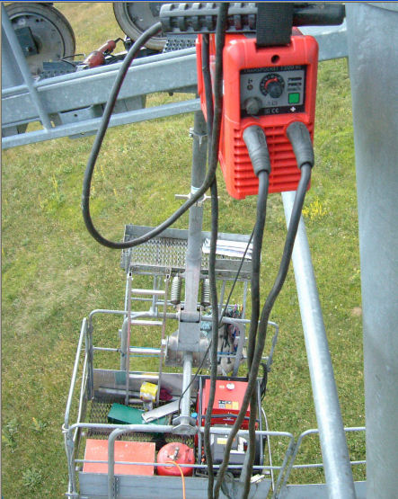

Pour ma part, pour te donner une idée, même si ce n'est pas comparable puisque c'est pour une utilisation professionnelle et fréquente, j'utilise un groupe de marque Mosa, www.mosa.it de 8 kva / 230 V / 34.8 Amp. bicylindres dièsel, pour un poids de 145 kg, avec comme onduleur un transpoket 1500 Fronius équipé d'une petite télécommande.
Avec ce système, je n'ai aucun problème avec l'altitude supérieure à 3000 mètres et avec 50 m de rallonge pour certaines
configurations.
