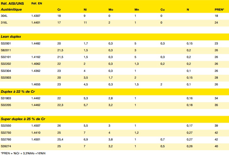

Nuances lean duplex
Ces dernières années, un certain nombre d’aciers inoxydables appelés « lean duplex » sont devenus des alternatives rentables aux nuances austénitiques standards telles que le 304L (1.4307) et le 316L (1.4401).
Les aciers lean duplex sont utilisés avec succès dans de nombreuses applications comme les usines de dessalement, les canalisations, les réservoirs de stockage, les cuves sous pression, les vannes de décharge et les passerelles.
Il n’existe pas de définition stricte des aciers inoxydables lean duplex, mais l’expression désigne couramment les nuances presque sans Mo avec une faible teneur en Ni.
Une partie du nickel des aciers inoxydables lean duplex est souvent remplacée par un mélange de Mn et de N afin de maintenir
Composition chimique type et indice de résistance à la corrosion par piqûre (PREN) de l’acier inoxydable austénitique courant, lean duplex et duplex à 22/25 % de Cr.
un coût minimal d’alliage tout en conservant la résistance, la tenue à la corrosion et un équilibre approprié des phases.
Il existe également des nuances avec des teneurs intermédiaires de Mo ou des ajouts importants de Cu, souvent décrites comme des nuances « lean » (voir tableau).
Ainsi que le tableau le montre, les nuances lean duplex ont généralement une résistance à la corrosion par piqûres supérieure ou égale à celle des nuances austénitiques standards.

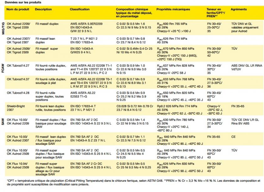

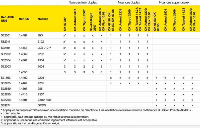

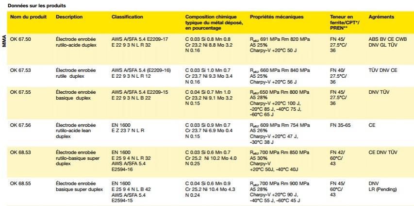

Consommables recommandés par ESAB
Les consommables lean duplex, duplex et super duplex sont conçus pour garantir des propriétés mécaniques et une tenue à la corrosion minimum assorties. Ils contiennent donc plus d’éléments facilitant la formation d’austénite que la nuance d’acier correspondante, afin d’éviter une teneur excessivement élevée en ferrite dans le métal d’apport.
Presque toutes les nuances lean duplex peuvent être soudées avec des consommables de type 2209, ce qui assure d’excellentes propriétés mécaniques et une très bonne tenue à la corrosion.
Cependant,les consommables lean duplex sont plus économiques et sont conçus au niveau métallurgique pour donner à la soudure des propriétés similaires à celles du métal de base.
Il existe également quelques applications dans lesquelles le Mo a un effet négatif sur la résistance à la corrosion, ce qui rend les consommables de type 2209 moins adaptés dans ce cas.
La nuance lean alliée au Mo S32003 est soudée de préférence avec les consommables de type 2209 pour assurer une tenue à la résistance assortie.

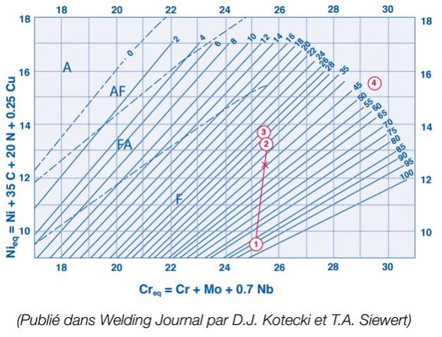

Prévision de la teneur en ferrite
L’équilibre des phases du métal d’apport et la zone affectée thermiquement (ZAT) sont essentiels lorsqu’il s’agit d’obtenir des soudures d’acier inoxydable duplex ayant de bonnes propriétés.
Un taux excessif de ferrite provoque la fragilité, alors qu’un manque de ferrite provoque une perte de résistance à la fissuration par corrosion sous contrainte.La teneur en ferrite du métal d’apport doit normalement se situer dans la plage FN 30-100 (environ 22 à 70 %).
Le graphique WCR-92 est un outil utile pour calculer la teneur en ferrite des métaux d’apport. L’emplacement de quelques consommables ESAB et l’utilisation du graphique sont illustrés ci-après.
Graphique de constitution WRC 1992
Le chrome équivalent et le nickel équivalent de l’acier et du métal déposé sont calculés à partir de leur composition chimique, placés dans le graphique et joints par une droite.Cette droite représente toutes les compositions possiblesdu métal d’apport à différents degrés de dilution.
Dans l’exemple présent, une dilution à 30 % a été employée et la teneur en ferrite prévue de la soudure est environ FN 45.
Emplacement du :
1 Métal de base, SAF 2205 (EN 1.4462), refondu.
2 Métal d’apport duplex MMA, déposé avec OK 67.50.
3 Métal d’apport duplex MIG, déposé avec OK Autrod 2209.
4 Métal d’apport super duplex MMA, déposé avec OK 68.53.
X Emplacement de la soudure en SAF 2205 (EN 1.4462)soudée avec une électrode MMA en OK 67.50, en supposant une dilution à 30 %
