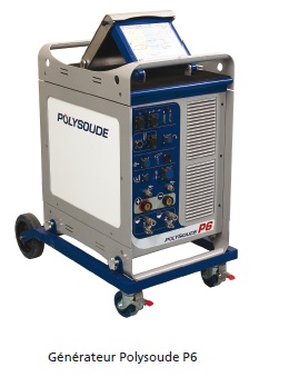

4 - Les équipements
Les équipements utilisés sont bien différenciés en fonction des applications et
du niveau d'automatisation souhaité :
1 - L'équipement de type trois axes (gaz, courant, rotation) est constitué d'un
générateur d'atelier ou d'un générateur portable (rajouté) (Fig. 3) avec une tête de soudage de type tube / plaque fermée (Fig. 4).
On utilisera cet équipement pour les applications de soudage par fusion.
2 - L'équipement de type quatre axes (gaz, courant, rotation, fil) est constitué d'un générateur d'atelier - les générateurs portables sont peu utilisés pour ces applications car il n'y a généralement pas d'impératif de portabilité ( avec une tête de soudage de type tube/plaque ouverte.
On utilisera cet équipement pour les applications en simple passe. Le soudage en double passe étant alors effectué en deux étapes séparés.
3 - L'équipement de type cinq axes (gaz, courant, rotation, fil, hauteur d'arc)
est constitué d'un générateur d'atelier (fig. 5) ou d'un PC (rajouté programmable modulable six axes et d'une tête intégrant la fonction AVC,
type TS 2000 ou TS 8/75 (fig. 6) TP 60.
Ce type d'équipement permet d'enchaîner automatiquement deux passes de soudage avec fil, la remontée de la torche entre la première et la seconde passe pouvant être gérée par programmation.
4 - L'équipement de type six axes (gaz, courant, rotation, fil, hauteur d'arc, oscillation) est constitué d'un générateur multifonctions modulable et d'une tête de type 20/160. Cet équipement permet de souder les applications en multipasses (deux et plus) avec un décalage radial éventuel de l'électrode.

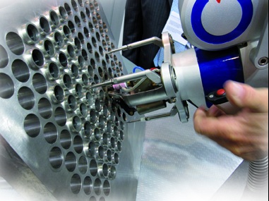

6 - Soudage de tubes affleurants
Le soudage de tubes affleurants peut être exécuté avec ou sans fil en fonction des applications.
Il existe plusieurs configurations possibles.
6 - 1 - Soudage de tubes affleurants sans fil d'apport
Les préparations seront de type 1 en général, ou plus rarement de type 4. Si le diamètre est compris entre 10 et 25 ou 10 et 32 mm, l'utilisation des têtes spécifiquement développées pour ces applications, c'est-à-dire des têtes de soudage tube/plaque fermées sans fil, est recommandée.
Après bridage de la tête dans le tube à souder et déclenchement du cycle de soudage, la présence de l'opérateur n'est plus nécessaire. De ce fait, et en fonction des durées de cycle, plusieurs têtes pourront être utilisées par un même opérateur.
Cas d'application type : condenseurs des centrales thermiques. Dans ces applications, les tubes sont en titane d'épaisseur inférieure ou égale à un millimètre sur une plaque en acier avec un plaquage de titane.
6 - 2 - Soudage de tubes affleurants avec fil d'apport
Le matériel utilisable sera de type quatre ou cinq axes.
La tête de soudage étant de type tête de soudage tube / plaque ouverte, sa configuration sera adaptée à l'application :
- avec dévidoir intégré
- avec ou sans AVC
- avec ou sans cloche pour le soudage sous atmosphère inerte (cas du titane ou zirconium)
- torche à 0° ou 15°
Remarque :
La fonction AVC est particulièrement recommandée pour les applications tubes affleurants.
Les préparations seront généralement de type 1, 2 ou 3.
En cas de soudage avec préparation dans la plaque, on évitera le chanfrein en V.
En effet il y a toujours, avec ce type de préparation, le risque d'avoir un manque de fusion en racine.
On préfèrera une préparation en tulipe, avec ou sans rayon, et le tube positionné à mi-épaisseur de chanfrein si la profondeur est supérieure à 1,5 mm. La valeur de dépassement maximum sera d'une demie épaisseur de tube.
En fonction des cotes, mais aussi des sections de soudures à obtenir, le soudage sera généralement fait en une ou deux passes.
Les soudures d'étanchéité seront exécutées en un tour alors que les soudures dites de résistance nécessiteront souvent une seconde passe.
