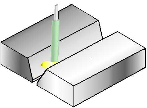

Le soufflage magnétique est l'ennemi du soudeur. L'arc électrique est dévié par des forces électromagnétiques générées par le courant de soudage. Cette déviation de l'arc électrique génère des défauts de soudage. Le soufflage magnétique est nuisible à la qualité du soudage.
1 - Le soufflage magnétique de l'arc électrique
Le soufflage magnétique de l'arc est un phénomène physique
rencontré lors du soudage d'aciers au carbone non allié ou
faiblement allié, d'aciers ferritiques et d'aciers austéno-ferritiques
(duplex et super-duplex) avec un courant de soudage continu
(CC ou DC). Le phénomène se caractérise par une déviation
incontrôlée de l'arc de soudage sur un bord du chanfrein
ou de la tôle, à l'avant ou à l'arrière du sens d'avance.
Le soufflage magnétique est générateur de défauts de
soudage comme le manque de fusion, les inclusions de laitier, les soufflures, les projections importantes.

Le phénomène de soufflage magnétique est difficilement prévisible. Le soufflage magnétique est principalement rencontré lors du soudage en courant continu de pièces assemblées en angle et lors de l'assemblage par soudage de pièces avec des chanfreins profonds et des bords serrés. Le soufflage magnétique est accentué par l'effet d'arête des extrémités de tôles. L'apparition d'un soufflage magnétique est très importante lorsque l'intensité de soudage est supérieure à 250 ampères.
