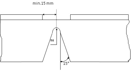

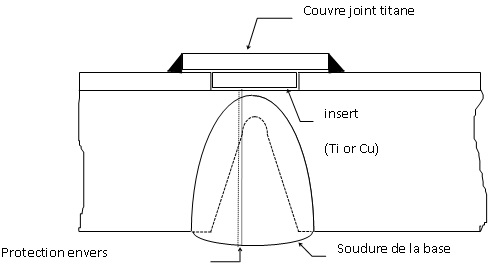

Soudage:
Le soudage requiert une technique très particulière, celle du « couvre-joint ».
Ci-dessous les schémas de principe de préparation et de soudage

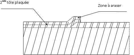

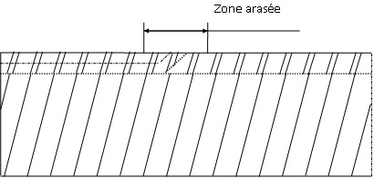

Il est également possible dans certains cas de replaquer un morceau de titane, par explosion:
Dans cette méthode, on remplace la zone défectueuse en plaquant une nouvelle tôle. Pour cela, on découpe et on retire la zone à remplacer.
Ensuite, on plaque de nouveau une tôle qui doit chevaucher la tôle saine.
Une fois la nouvelle tôle plaquée, on procède à un traitement thermique de détensionnement, puis à une vérification par contrôle ultrasons.
Il suffit alors d’araser la zone de chevauchement afin d’obtenir une surface correcte. La tôle obtenue est alors semblable, au niveau des caractéristiques mécaniques et d’étanchéité, à une tôle sans défaut.

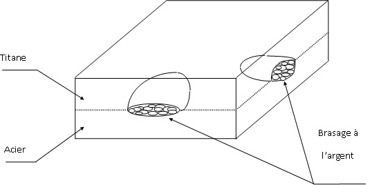

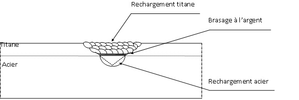

Dans le cas où la zone de défauts n’est pas très étendue (<=0,25m²) on dispose de plusieurs possibilités:

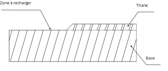

On peut effectuer une réparation par rechargement de l’acier (s’il y a un trou ou un défaut dans l’acier). On refroidit la base, puis on applique une fine couche d’argent pur (1 mm max.) qui sert d’interface entre l’acier et le titane. On recharge le titane sur cette couche d’argent.
Une solution proche est également applicable pour des défauts sur le bord de tôle:
Dans le cas d’une zone non-plaquée sur le bord d’une tôle on peut recharger le défaut avec de l’argent ou tout autre matière compatible avec le fluide en contact afin d’assurer l'étanchéité de la liaison. Cette réparation n'est faite que pour l'étanchéité, elle ne permet pas de restaurer la liaison.
Il est à noter que certains produits développés par la société LOCTITE peuvent faire office de joints pénétrants.

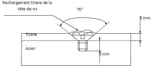

Enfin, lorsqu’il y a seulement un petit décollement dans une zone du milieu de tôle, on peut procéder de la façon suivante:
Lorsque le défaut n’est pas gênant vis-à-vis de la fonction d’étanchéité à assurer, on peut chercher à seulement limiter la propagation du défaut. Toutefois cette méthode a une influence sur les
propriétés mécaniques de l’appareil ; il faut donc être sûr de l’étendue de ce défaut (bien délimiter le contour par ultrasons), et ne pas avoir un appareil avec des conditions d’utilisation trop exigeantes (travail au vide par exemple).
Ainsi, dans le cas d’une zone non-plaquée et éloignée du bord, et ne portant pas préjudice aux caractéristiques mécaniques et d’étanchéité, le plus simple est de fixer le revêtement à la base à l'aide de vis en titane que l’on scelle et dont on étanchéifie la tête par rechargement de titane.
