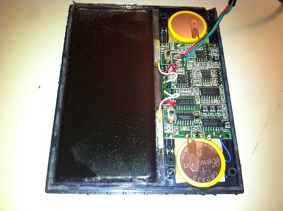

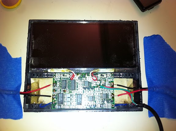

Il y a bien deux piles bouton CR2330 soudés directement sur le circuit imprimé principal à l'intérieur de la cassette optique.
(voir la photo ci-dessous)
Après vérification de la charge des piles avec mon voltmètre, j'ai rapidement découvert que l'une d'entre elles était complètement morte.
L'autre batterie affichait encore une charge électrique de 3V en courant continu.

1) Retirez le bouton de réglage de l'obscurité en le soulevant doucement avec un tournevis. Dévisser l'écrou en plastique qui maintient en place le curseur sur le côté du masque.
2) Enlevez le verre en plastique transparent à l'avant du masque, puis retirer délicatement la cassette électronique en décrochant le ressort de retenue.
3) Utilisez un couteau pour ouvrir les coins de la cassette. Travailler tout autour de la circonférence avec un tournevis, éliminer la soudure plastique, jusqu'à ce que le couvercle de la cassette puisse être retiré.

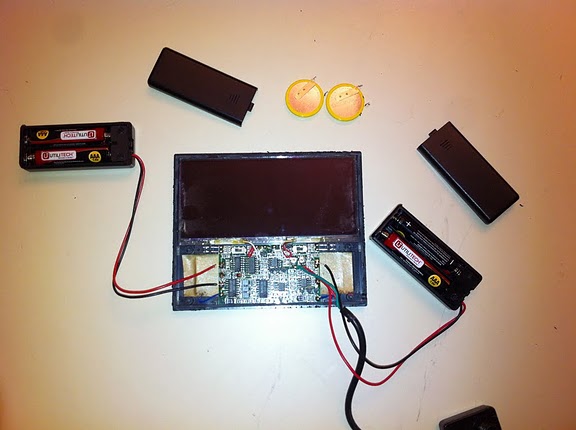

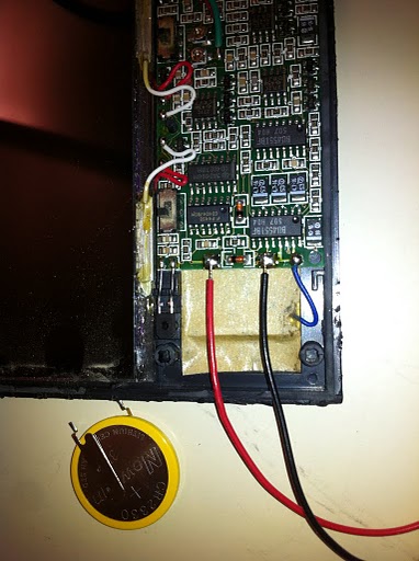

4) Marquer les emplacements de la polarité (+) et (-) de chaque pile bouton. Utilisez votre tresse à dessouder pour éliminer les brasures, retirez les piles boutons.

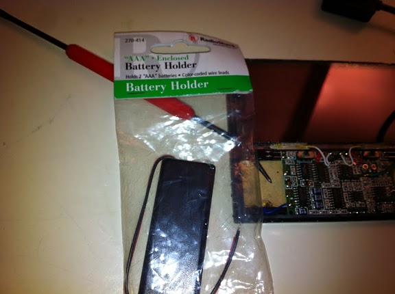

5) Allez chez votre fournisseur de matériels électroniques (par exemple Radio Shack) et achetez deux conteneurs porte-piles AAA.
J'ai utilisé celles-ci:
6) Souder un conteneur porte-piles AAA à la place de chacune des piles boutons que vous avez retirée. Veillez à respecter la polarité.

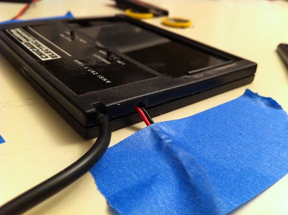

7) Utiliser le bout d'un fer à souder, faite fondre le plastique pour créer un trou dans le côté de la cassette de telle sorte que les fils électriques des supports de batterie puissent sortir à l'extérieur de la cassette. Vous aurez également besoin de faire fondre un trou dans le couvercle.
8) Mélangez la colle époxy et collez les fils à l'intérieur de la cagoule.

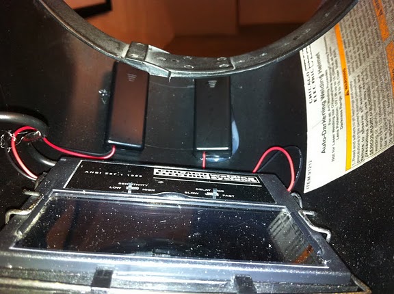

10) Ré-installer la cassette électronique dans le masque. Replacez le curseur de réglage du noircissement sur le côté du masque.

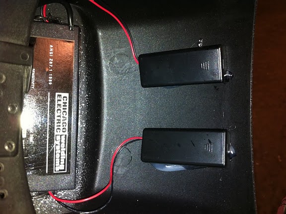

11) Coller les deux conteneurs porte-piles AAA à l'intérieur du masque. J'ai utilisé la même colle époxy que j'ai utilisé pour maintenir les fils en place. J'ai fini par utiliser mon pistolet à colle chaude, ce qui a très bien fonctionné.
12) Installez quatre piles AAA, puis testez votre casque. J'ai vérifié que le casque s'assombrit quand vous regardez une ampoule halogène.
