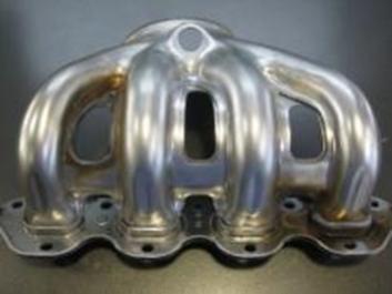

Le soudage MAG automatisé est le processus le plus souvent utilisé lorsqu’il s’agit d’assembler des composants de systèmes d’échappement. Le collecteur d’échappement est une pièce particulièrement complexe lors du process de soudage : les rayons étroits des composants obligent le robot à réduire la vitesse de soudage. Une quantité excessive d’énergie ne peut néanmoins pas être dirigée vers le composant, et le process de soudage doit rester stable et reproductible.

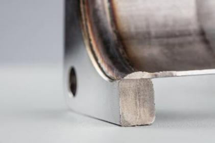

Une autre variante de process est le mode « Pulse Multi Control » (PMC). Ce process à arc pulsé modifié se distingue par un contrôle précis du détachement de la goutte et une faible quantité de projections. Le mode Pulse Multi Control génère un arc électrique puissant et stable tout en offrant des vitesses de dépôt élevées, notamment dans des positions contraignantes, et une bonne maîtrise du bain de fusion. Les utilisateurs peuvent ainsi éviter tout défaut, tel que des entailles de pénétration, et peuvent souder de façon stable et reproductible. Cette variante se prête particulièrement bien aux composants soumis à des tolérances et avec d’importants écarts d’épaisseur de paroi : des conditions qui concernent de nombreux composants de systèmes d’échappement. Le mode Pulse Multi Control assure dans ce cas une pénétration suffisante et un bon recouvrement des fentes. Les fournisseurs automobiles ont souvent recours à ce mode opératoire de soudage pour assembler des collecteurs d’échappement. En pratique, le mode Pulse Multi Control présente des vitesses de soudage nettement plus élevées et donc une productivité accrue.

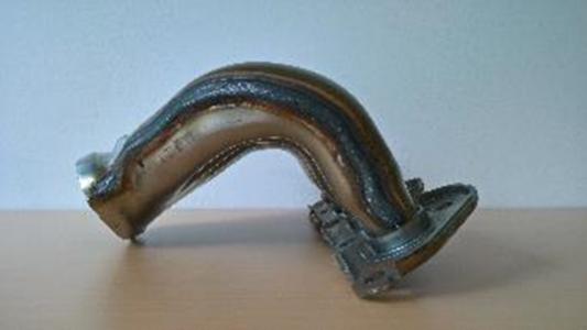

Les futurs défis de l’industrie automobile pourraient néanmoins mettre en évidence d’autres variantes de process. Une tendance importante est le développement de véhicules de plus en plus légers. Un poids réduit permet de diminuer la consommation de carburant, et les économies de matériaux réduisent les coûts de production. On observe également des répercussions dans la conception des composants de systèmes d’échappement. Les matériaux de base et d’apport thermorésistants qui sont utilisés permettent la fabrication de composants avec des matériaux de plus en plus fins. Les composants avec une épaisseur de 0,8 millimètre pourraient devenir la norme à l’avenir. C’est alors que le mode opératoire de soudage CMT (Cold Metal Transfer) intervient. Il combine un arc court régulé avec un fil-électrode qui se déplace d’avant en arrière. Le résultat : un apport de chaleur considérablement réduit et un process de soudage extrêmement stable, grâce auquel l’utilisateur obtient d’excellents résultats, même en assemblant des composants d’une grande finesse.
Photo 1 : Le collecteur d’échappement est un véritable défi en matière de techniques de soudage : acier chromé associé à une géométrie de composant complexe, rayons étroits et détermination exacte de la pénétration.
Photo 2 : Capacité de recouvrement des fentes, pénétration fiable et vitesse : le process de soudage doit répondre à ces exigences pour l’assemblage de collecteurs d’échappement.
Photo 3 : Soudure de la bride d’un composant de système d’échappement, effectuée par CMT
