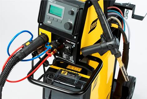

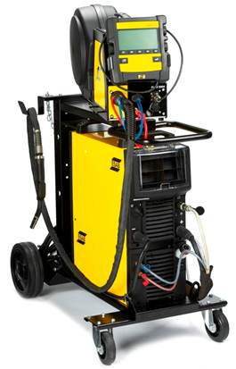

L'Aristo® Mig 4004i Pulse est une source onduleur dotée d'une régulation électronique pour le soudage MIG/MAG et MMA. Elle est conçue pour les applications réclamant une productivité et une qualité élevées.
Le soudage à l'arc pulsé combine à la fois les avantages du soudage en court-circuit et du soudage en spray (exemple : la production d'un arc régulier et stable avec des apports d'énergie faibles sur le métal à travailler).
[*]Peu ou pas de projections et un arc très stable.
[*]Un faible apport d'énergie sur la pièce, permettant de souder dans toutes les positions et de souder également des métaux de faible épaisseur.
[*]Excellent pour les applications aluminium et acier inoxydable.
Fiche Produit : http://products.esab.com/Templates/T041.asp?id=196723
Site Internet : www.esab.fr
Contact : [email protected]
Fonctionnalités :
[*]Optimisation des amorçages : l'amorçage doux, le pré-débit de gaz et l'amorçage à chaud permettent un démarrage plus doux et plus rapide avec moins de projections
[*]Finition des cordons : le remplissage du cratère, le temps de remontée d'arc réglable et le post-débit de gaz offrent une bonne finition de cordon, prolongent la durée de vie de l'embout-contact et assurent l'absence de fissurations finales
[*]TrueArcVoltage? (uniquement avec la gamme de torches PSF) mesure la bonne tension d'arc indépendamment de la longueur du câble de raccordement, du câble de masse ou de l'ensemble formant torche de soudage.
[*]Mémorisation des paramètres de soudage 10 (U6) ou 255 (U82)
[*]Les lignes de synergie lisse et pulsé
[*]QSet' - Le système de soudage intelligent qui simplifie les tâches.
[*]QSet' surveille l'arc de soudage et optimise les paramètres de soudage par transfert par court-circuit : contentez-vous de souder et l'arc va être optimisé en quelques secondes. Réglez alors la vitesse de dévidage adaptée à l'application et laissez QSet' faire le reste !
Lignes de synergie préprogrammées :
[*]Elles assurent des réglages optimaux pour une large gamme de métaux, de diamètres de fil et de combinaisons de gaz.
[*]Les lignes de synergie constituent un outil qui aide l'opérateur à trouver le réglage optimal des paramètres de soudage.
[*]La détermination des type et diamètre de fil, du gaz de protection et du procédé (court-circuit, pulvérisation axiale ou pulsé) donne le réglage optimal des paramètres.
[*]La vitesse de dévidage peut être réglée et va suivre la ligne. L'équilibrage de la tension +/- par rapport à la ligne de synergie permet une adaptation aisée aux différentes positions et applications de soudage.
[*]Les lignes de synergie aident le soudeur à éviter toutes les zones entre court-circuit et pulvérisation axiale.
[*]Le mode d'optimisation de l'arc* est fourni par la ligne de synergie.
* = régulation dynamique
