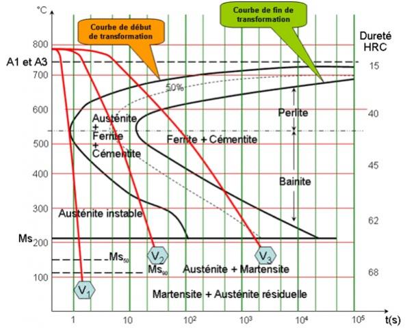

La base est généralement en acier non ou faiblement allié. Les courbes de refroidissement idéales sont bien connues (diagrammes TTT pour time-temperature-transformation).
Ci-dessous exemple de courbe TTT d’acier au carbone (source wikipédia).
On voit l’influence de la vitesse de refroidissement (courbes V1 à V3) et des séjours plus ou moins longs dans certaines zones sur la structure finale et sa dureté.
L’extrémité gauche de la parabole des courbes de transformation (courbes noires) est appelé « nez ».

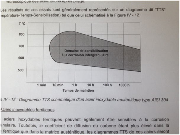

Les courbes TTS (time-temperature-sensitization) ou TTP (time-temperature-precipitation) des matières de revêtement sont par contre moins bien connues et pas si faciles d’accès, et cela peut conduire à des situations difficiles.
Exemple de courbe TTS ci-dessous avec celle d’un inox 304.

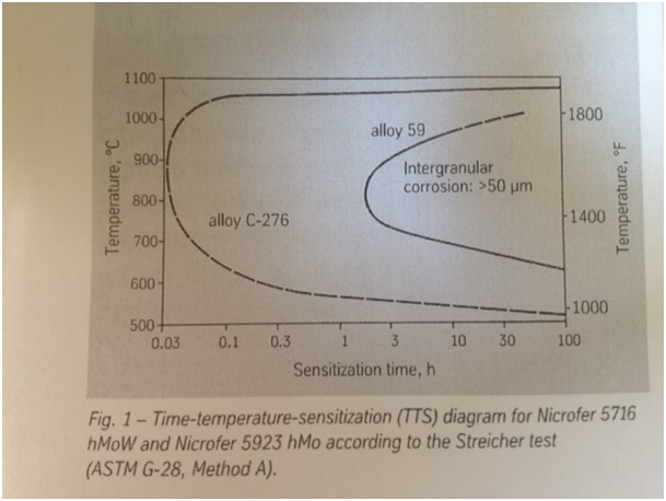

Un nombre non négligeable d’aciers inoxydables rentrent dans cette catégorie (exemple les 6 Mo comme le 254 SMO), de même que des alliages de nickel du type Hastelloy C-276 ou Alliage 825.
Une étude soigneuse des diagrammes TTS de ces matières est nécessaire afin d’adapter les paramètres du TTAS afin d’éviter les zones de température à risques.
Typiquement il est judicieux de choisir une température de traitement en dessous du « nez » de sensibilisation, et d’adapter le temps de traitement en conséquence.
Si on regarde celui de l’alliage C-276 ci-dessus (source doc VDM), on voit que si la température est mal choisie, on rentre tout de suite dans le nez de sensibilisation. A contrario l’alliage 59 également représenté dans le même diagramme est plus facile à traiter.

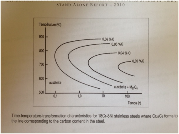

Dans une moindre mesure les inox de type 304 ou 316 peuvent être sensibilisés par des séjours prolongés dans la zone des 650°C (précipitations de carbures de Chrome au joint de grains), là également une diminution de la température (vers les 600°C) est de nature à limiter considérablement les risques.
Par ailleurs l’emploi de nuances à bas carbone (304L / 316L) ou de nuance stabilisées (347 / 321 / 316Ti) réduit considérablement le problème. On voit sur le diagramme ci-dessous l’influence de la teneur en carbone sur la sensibilité à la corrosion intergranulaire d’un 304.
