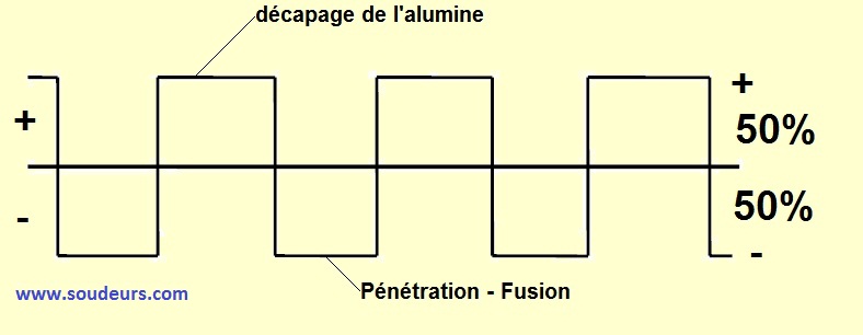

Bonjour aerosoudeur,
En soudage TIG courant alternatif (AC) utilisé pour le soudage de l'aluminium et des alliages d'aluminium, il y a généralement deux fonctions disponibles sur les générateurs AC/DC (plus ou moins sophistiqués) à prendre en compte :
- La balance
- La fréquence
La balance :
Elle permet de régler la forme du courant pour privilégier le décapage de la tôle par le bombardement électronique ou la pénétration du bain de fusion.
Tungstène en polarité négative = Les électrons dirigés vers la pièce agissent sur la chauffe et la pénétration.
Tungstène en polarité positive = Les électrons dirigés vers l'électrode de tungstène agissent sur le décapage.
Lorsque la balance est en position équilibrée (réglé à 0 ou 50%), 50% des ondes positives du courant sert au décapage et 50% à la chauffe et la pénétration.
Si vous jouez avec la valeur de la balance à 70%, 70% des ondes positives du courant sert au décapage et 30% des ondes négatives à la chauffe et la pénétration du bain.
La balance est positive, cela signifie que le mi-cycle positif est plus long que le négatif, la chaleur étant plus concentrée sur l’électrode que sur la pièce à souder. Dans ce cas vous obtenez un cordon large avec une faible pénétration et une large zone décapée.
Si vous jouez avec la valeur de la balance à 20%, 20% des ondes positives du courant sert au décapage et 80% des ondes négatives à la chauffe et la pénétration du bain.
La balance est négative, les mi-cycles négatifs sont plus longs (80%), la pièce à souder plus chaude et l’électrode plus froide. Dans ce cas vous obtenez un cordon étroit avec une forte pénétration mais une étroite zone décapée.
La fréquence :
En augmentant la fréquence, l’arc électrique sera un peu plus stable et plus étroit, mais plus bruyant.
Cela apporte un meilleur contrôle pour le soudage des fines épaisseurs.
Une fréquence plus élevée peut être utilisée pour les tôles fines avec un courant bas.
Une fréquence moins élevée peut être utilisée pour les tôles épaisses avec un courant élevé.
La forme du bain de fusion est large avec une fréquence basse et une forme étroite avec une fréquence haute.
