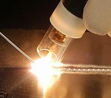

On parle de buses en verre ou en pirex pour le tig, je ne trouve pas d'information sur le net à ce sujet.
Merci de votre aide.
27/09/2008 19:55:39
bonsoir collux.
Ces buses transparentes sont généralement faites pour améliorer la vision du bain de fusion.
Surtout dans les endroits peu accessibles où la buse classique occulterait complètement la vision du bain.

Oui l'utilisation de ces buses est pour une meilleur visibilité du point de fusion, surtout pour le micro-soudage.

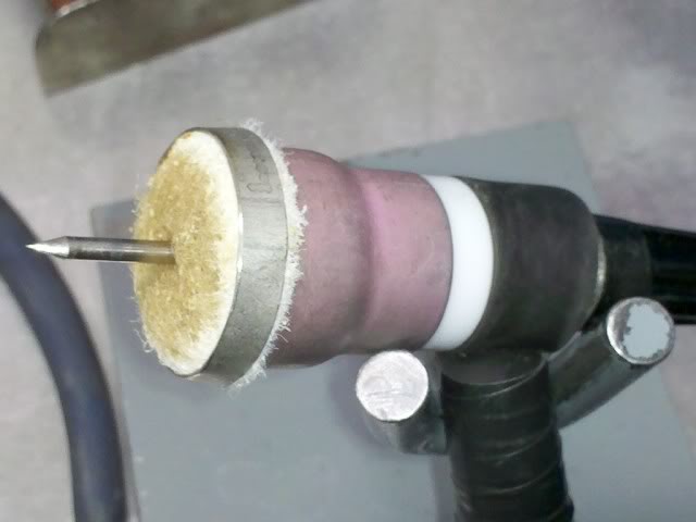

il ne faut pas oublier que ce n'est pas juste une buse en pyrex mais bien une panoplie complète qu'il faut avoir pour chaque diamètre d’électrode, du point de vue du prix c'est environ 32£ l'une plus le port CK Gas Saver Kits Pyrex Nozzle for WP17, 18, 26 Type Torch - Metal Fabrication Supplies
12/10/2016 20:34:36
A priori il y a que 2 pièces a changer pour un diamètre différent.
En cherchant sur GG j'ai trouvé un diffuseur bizaroide ????
12/10/2016 21:38:48
oui la pince et le tamis, au prix du truc, s'abstenir pour souder des galvanisés car les tamis vont morfler
