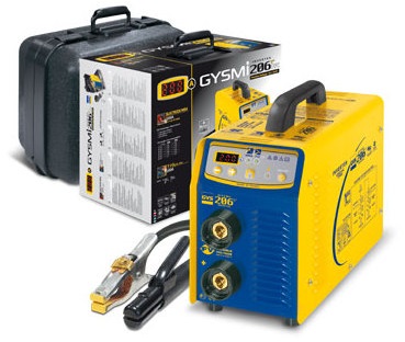

Bonjour ben79000,
Le GYSMI 206 FV XL fonctionne dans tous les pays, il s’auto adapte à la tension secteur (de 85V à 265V).
Grâce à son facteur de marche élevé le GYSMI 206 FV soude avec une grande facilité toutes les électrodes aciers, inox, fontes, rutiles et basiques jusqu’au ∅ 5mm.
Sa régulation au secondaire garantit un arc stable et une intensité constante en toute situation.
En plus de l’Anti-Sticking, ce produit vous propose :
▪ Un Hot Start réglable : pour faciliter l'amorçage de tous types de métaux (Hot Start faible : pour les tôles fines– Hot Start élevé pour les métaux difficiles à souder : pièces sales ou oxydées)
▪ Un Arc force réglable : pour une meilleure pénétration et éviter les risques de collage
L’amorçage est facilité grâce à son procédé TIG Lift.
Il évite les inclusions de tungstène et les perturbations radio électriques.
En fin de soudure pour un cordon de soudure esthétique et sans cratère, le GYSMI 206FV intègre une fonction « d’évanouissement de l’arc » novateur avec :
▪ déclenchement automatique par simple mouvement de la torche.
▪ durée d’évanouissement réglable.
De dernière génération, le GYSMI 206FV dispose d'un PFC de grande envergure, ce qui le rend Flexible Voltage.
Avec ce procédé, le GYSMI 206FV fonctionne sur une simple prise 230V-16A ou 110V-32A, même en utilisation intensive ou sur rallonge de chantier (100m).
Ampérage = 200A maxi
Facteur de marche selon EN 60974-1 à 40°C = 120A à 20% / 85A à 24%
15 électrodes de Ø 5 mm à l'heure
32 électrodes de Ø 4 mm à l'heure
45 électrodes de Ø 3.2 mm à l'heure
Poids = 11,6 kg
Câbles de 2 mètres 25 mm2 pour GYSMI 206 FV
Câbles de 4 mètres 35 mm2 pour GYSMI 206 FV XL
Groupe électrogène 8,8 kVA mini
Prix indiqué sur Internet : 550 euros TTC GYSMI 206 FV XL

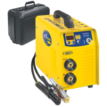

GYSMI E200 CEL
POSTE DE TECHNOLOGIE INVERTER, PILOTE PAR MICRO PROCESSEUR AVEC CLAVIER ET AFFICHAGE DIGITAL.
OUTIL POLYVALENT, IL S’ALIMENTE SUR UNE SIMPLE PRISE 16A-230V MEME EN UTILISATION INTENSIVE.
FONCTION MMA
Il soude avec une grande facilité toutes les électrodes aciers, inox, fontes, rutiles, basiques, cellulosique (Ø1.6 à 5 mm) et bénéficie des aides suivantes :
• Anti-Sticking
• Hot Start réglable
Facilite l'amorçage de tous types de métaux (Hot start faible = tôles fines / Hot start élevé = métaux difficiles à souder : pièces sales ou oxydées)
• Arc force réglable
Surintensité ponctuelle qui procure une meilleure pénétration et évite les risques de collage.
Equipé d’une torche TIG à valve (en option), ce poste permet de réaliser des cordons esthétiques avec :
• Un amorçage Tig Lift
L’amorçage se fait par un simple contact ce qui évite les inclusions de tungstène et les perturbations radio électriques.
• Un évanouissement de l’arc automatique
FONCTION TIG LIFT
Cette fonction novatrice permet de finir un cordon de soudure sans cratères
grâce à un évanouissement de l’arc. La durée est réglable et l’enclenchement de l’évanouissement en fin de soudure se fait par simple mouvement de la torche.
ADAPTE A TOUTES LES SITUATIONS
Ce poste s’adapte à toutes les situations (rallonge de chantier, groupe électrogène) en intégrant deux technologies de gestion du courant :
• PFC (correction du facteur de puissance) Il régule et utilise plus efficacement le courant d’alimentation ce qui lui permet de fonctionner sur une simple prise 16A-230V, même en utilisation intensive, contre 32A-230V pour un poste de puissance égale sans PFC.
• FV (Flexibilité d’utilisation) Il s’adapte automatiquement à la tension secteur et peut fonctionner entre 85V et 265V.
Facteur de marche selon EN 60974-1 à 40°C = 135A à 25% / 90A à 40%
30 électrodes de Ø 5 mm à l'heure
38 électrodes de Ø 4 mm à l'heure
Poids = 7,5 kg
Câbles de 3 mètres 25 mm2
Prix indiqué sur Internet : 590 euros TTC
Le poste GYSMI 206 FV XL ne fait plus partie du catalogue 2013 de GYS
Si j'avais à choisir entre les deux je prendrais le GYSMI E200 CEL (parce que le GYSMI 206 FV XL n'est plus au catalogue)

Je viens de recevoir mon poste GYSMI E 200 CEL , les câbles livré avec on une longueur de 3 mètres .
Par contre la mallette de rangement et très légère au niveau de la qualité du plastique .
Je pense me fabriquer une caisse de rangement en contreplaqué pour la remplacer.
